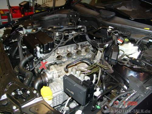

Guten Morgen,
es ist definitiv die Position der Einströmer.
Hab schön öfters hier beschrieben, daß der Platz für die Gaseinrichtung bei diesem Motor nicht wie gewünscht vorhanden ist.
Mit einer Verdampferanlage sind es die ungünstigen langen Gasschläuche.
Bei der Vialle das Unterbringen der Gasventile zwischen dem Sandwich Kompressor,Ansaugkrümmer,Luftfilter.
Bei Dir wurde ausgeführt, aber nicht kontrolliert, beziehungsweise den geeingneten Einströmer verbaut.
Hatte gerade letztens eine Diskussion mit meinem Lieferanten, der die Meinung vertrat DAS HABEN WIR IMMER SO GEMACHT (auf den Spruch bin ich allergisch, weil er Probleme beinhaltet.)
Nur, ich mache nicht nach, ich passe so an, dass es passt.
Ergo, es mussten 2 andere Einströmer vor Krümmermontage her.
Bei Dir ist es zwar Aufwand den Krümmer wieder zu demontieren, aber es lohnt und sollte vom Umrüster kostenfrei gemacht werden.
Ansaugkruemmer
Dsc02973

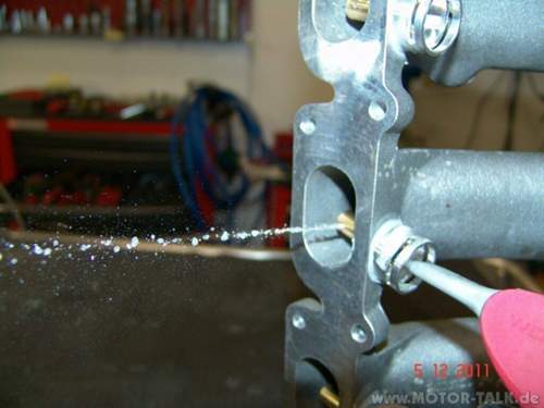

Nachtrag:
Am Bild wird gezeigt wie die Spritzrichtung kontrolliert werden kann.
(Ist mit einer Flüssigkeit geprüft, deshalb der Strahl und die Tropfenbildung, das mit Flüssiggas nicht so ist.)

Hallo Icomworker,
danke für deine Antwort. Ich verfolge deine Posts schon eine ganze Weile. Bist hier sehr engagiert .. Meinen herzlichen Dank dafür mal an dieser Stelle.!!!
Mit der Äußerung "das war schon immer so" habe ich beruflich leider auch viel zu häufig zu kämpfen ... es rang mir dennoch ein Lächeln ab.
Doch nun zurück zum Thema. Du schreibst, dass das Platzproblem (Sandwich) besondere Einströmer notwendig macht. Wenn ich das richtig verstanden habe, sind das die "Dinger" die in der Ansaugbrücke stecken und die im Bild mit dem "Flüssigkeitstest" zu sehen sind. Darf ich Fragen was das genau für "besondere Einströmer" sind oder ist das Berufsgeheimnis? Denke mal es handelt sich um Teile aus dem Vialle-Regal. Es betrifft wohl die 2 vorderen Einströmer? im Bereich des Kompressors. Ein Tausch ist nicht ohne Demontage der Ansaugbrücke möglich???
Besten Dank im Voraus
Ölbrenner
Ja es sind Einströmer aus dem Regal.
Durch die einzig verbleibende Position der Gasventile, bedingt durch die Krümmerform und eben den Platz, ist es meinem Einvernehmen notwendig mit verschiedenen Einströmern zu arbeiten.
Entweder 90 Grad oder 75 Grad, die es noch in verschiedenen Längen gibt. Welcher wohin und am praktischten ist erkennt man erst, wenn die Düsenhalter eingepresst sind, an deren Lage.
Ziel ist es, die "Sritz"richtung möglichst Richtung Einlassventile und ohne touchieren der Krümmerwände zu realisieren.
Was an Einströmer letztendlich benutzt wird liegt im Ermessen des Einrichters, die verwendeten Komponenten ergeben sich durch das Zusammenspiel.
Ohne Krümmerabbau geht da aber auch garnichts.
Obwohl es da auch Künstler geben wird , die solange sich quälend erfolglos versuchen um dann doch den Krümmer abzubauen.
