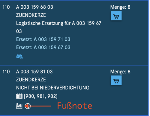

Hallo an alle,
Da ich immernoch am Startproblem bei unserem M119 arbeite habe ich mich über Zündkerzen im Mercedes Originalteileshop informiert. Auf der Seite MB Teileinfo habe ich geschaut welche Zündkerzen denn beim M119 denn passen, also welche Teilenummer sicher die richtige wäre. Im Anhang sehr ihr ein Bild wo 4 Zündkerzen aufgelistet sind. Dann dachte ich mir hä, warum passen denn für 1 Motor 4 verschiedene Zündkerzen? Wo ist denn da der Unterschied? Auf dem Mercedes benz shop fande ich heraus das nur 1 dieser Zündkerzen bei unserem Motor passen das ist die Teilenummer endend auf 8103. Damals habe ich aber auf Ebay unsere jetzigen Zündkerzen bestellt (laut Beschreibung passend auf M119) Teilenummer endend auf 6803. Aber laut Mercedes passen diese 6803 Zündkerzen auf 600ter 200ter Motoren usw aber nicht auf den S500 oder 50Amg also M119. Das bedeutet wir haben zurzeit laut Mercedes falsche Zündkerzen verbaut. Ich habe schon die neuen richtigen Bestellt aber kann mir einer sagen wo ist denn da der Unterschied? Was ist das für ein Quatsch die jetzt verbauten passen auf S600 und E200 usw. Aber nicht auf den S500? Wie soll man das bitte wissen und was ändert denn das?
Finde ich irgendwie richtig gemein die passen ja genauso im M119 vom Gewinde und der Länge.
Danke für alle Antworten hoffe mir kann das jemand erklären.

So wie ich es verstehe gemäß EPC Übersicht unten ist die Nummer 81 03 nur für den M1198.. geeignet wohingegen
die 68 03 für den M1197.. und M1198.. geeignet ist.

4 verschiedene Kerzen sind gelistet, siehe Anhang, aber nur eine ist für Deinen Motor mit der Motornummer 119980-12-990170 richtig, siehe Fußnote Bild 2.
Soviel zum Thema Fußnoten sind wichtig und FIN ist ebenfalls wichtig. Ohne FIN kennt man die Motornummer nicht und kann die Fußnote nicht interpretieren !
Fazit 81 03 ist richtig.

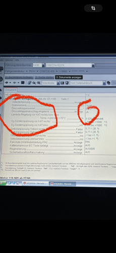

Habt Ihr die SD benutzt um Fehler auszulesen ? Und Live Data anzusehen (während er läuft) ?

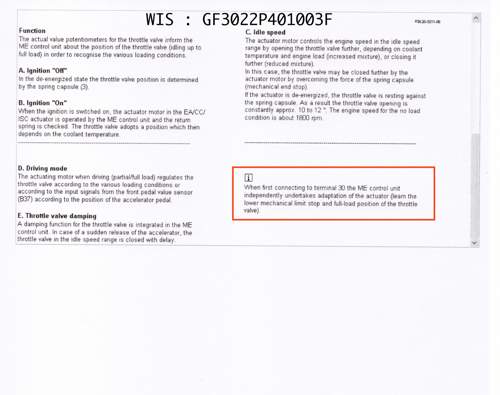

EPC ist für Reparaturen ungeeignet. WIS sollte man benutzen und da dann in das Diagnosehandbuch für den Motor reingehen und prüfen, ob die Live Daten i.O. sind.
Ja habe ich gemacht, alles in Ordnung. Nur 1 einzige Sache ist mir aufgefalen. Manchmal völlig zufällig, ist die Drosselklappenstellung angelernt auf JA und manchmal auf NEIN. Im Wis Handbuch steht es eigentlich immer auf ja. Ich kenne mich leider mit Wis und Epc schlecht aus für mich ist es da wie eine Bombe die einschlägt und ich fang irgendwo an. Fehler am Motor hat er keine. Steht vielleicht im Wis was man tuhen soll wenn die Drosselklappe die Anlernung verliert? Ich denke irgendwie nicht.

Ist das Nein der angelernten DK-Stellung nach dem schlechten (2.) Start? Was erscheint nach dem 2. misslungenen Start? Lese mal beim 3. Start aus. Thema Zündungswechsel. Bei Zündungswechsel ändert sich nicht selten die Leerlaufdrehzahl - auch bei Neuwagen.
Also soll ich nach einem schlechten Start das Auto wieder ausmachen danach wieder zündung an und gucken ob die angelernt ist oder nicht? Was meinst du mit Zündungswechsel ich verstehe das nicht so ganz?
