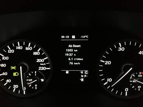

Und wenn man im Flachland wohnt und gar nicht so viel fährt, sind Allwetterreifen für uns ein ziemlich guter Kompromiss. Wir fahren mit denen seit Jahren sowohl in den Sommer- als auch in den Winterurlaub. Wir sind gerade wieder aus Österreich zurück. Für den Fall der Fälle habe ich im Winter immer Schneeketten dabei, die ich aber auch dieses Jahr wieder ungenutzt zurückgebracht habe. Und was den Verbrauch angeht: Durchschnitt laut BC für die gesamte Tour hin und zurück: 6,1L. Stinknormale 17" C-Reifen mit inzwischen 53.000km Laufleistung (die aber spätestens zum nächsten Winter gewechselt werden).
Verbrauch mit AS-Reifen
Die Ausführungen von kangaroo sind soweit stimmig, nur das mit den Allwetterreifen ist Quatsch. Wir haben auf unseren Volvo C und XC40 Allwetterreifen von Michelin und die sind exzellent. Es schützt einen ja auch keiner davor einen grottenschlechten Sommer- oder Winterreifen zu fahren, und da kann ein guter Allwetter alles besser.
