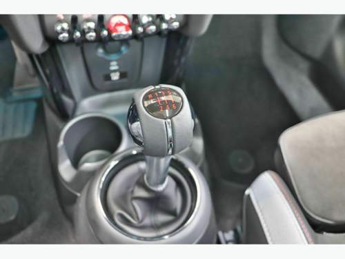

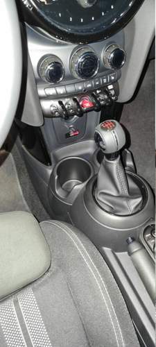

Ich habe gesehen, dass es beim Mini beim Automatikgetriebe zwei verschiedene Ganghebelversionen gibt, könnt Ihr mir sagen was hier der Unterschied ist?
Es gibt ja einmal den längeren, "klobigen" und einmal den kürzeren, feineren der dem des BMWs ähnelt.
Vielen Dank im Voraus.
Beste Grüße
Kurz
Lang

Der kleiner Hebel (linkes Bild) ist ab 10/2017 verbaut, da ab diesem Produktionsjahr anstatt ein 6- Gang ein neues 7- Gang Getriebe verbaut wird. Sind bisher nur einmal dieses neue Getriebe gefahren und es schaltet einwandfrei und sehr schön.

Aber es gibt ja auch noch BJ 2018 mit dem großen Ganghebel.
Ist der kleine das DKG und der große die Wandlerautomatik?
@tNb
Genau. Der kleine müsste DKG sein.
Du musst auf das Baujahr (Produktionsjahr/-Monat) achten. Manchmal stehen die Neuwagen noch einige Monate beim Händler rum und werden erst später zugelassen.
Diese 2018ner Erstzulassung sind dann bis einschließlich 09/2017 produziert. Weiß jetzt nicht die genauen Produktionszeiträume bei Mini, bei BMW endet das Produktionsjahr immer Ende August. Ab September beginnt das neue Modelljahr.
Mein 5er wurde 10/2014 produziert und 02/2015 erst zugelassen.
Okay super, weiß ich Bescheid, besten Dank.
Unser F60 Cooper SD BJ2018 hat nen 8G-SportWandler von Aisin (gehört zu 30% zu "Toyota" Gruppe) und den kleinen "Stock".
Die John Cooper Works haben ab 2018 ein 8-Gang Automatik und alle anderen seit Ende 2017 ein 7- Gang DKG
