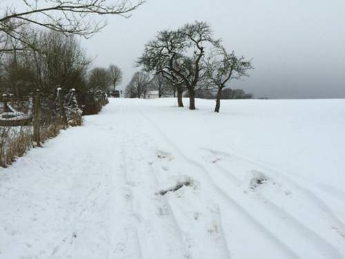

ich hatte gestern mit unserem Alltrack 4Motion (Nokian WR A3 Winterreifen, 6-8mm Profil) folgendes:
Bei uns in der Region lag 15-20cm Neuschnee, die Feldwege waren noch komplett bedeckt und noch unbefahren. Ich bin dann ein bisschen über diese Wege (alles eben) gefahren, komplett unproblematisch. Ich konnte anhalten, anfahren im Neuschnee, alles kein Problem.
Dann wollte ich einen kleinen Stich hochfahren. Bin unten in der Ebene angefahren und ohne Probleme das Stück hochgefahren. Dann habe ich mittendrin angehalten und wollte wieder anfahren. Hier ist er mir nach rechts weggerutscht. Man hat gemerkt wie er nach Traktion ringt, vorne und hinten. Die Haldex hat auch mehrfach geschlossen und geöffnet (wenn es die Haldex war, Geräusch vergleichbar mit dem Eingreifen vom ESP).
Ich habe dann die Offroad-Taste eingeschaltet, das hat auch keine Besserung gebracht. Nachdem ich dann gemerkt habe, dass an der Stelle kein Vorrankommen möglich ist, habe ich mit 1-2 Meter zurückrollen lassen, bin dann nochmal neu angefahren (Offroad-Taste wieder deaktiviert). Kurzes Durchdrehen, und der Alltrack ist wieder angefahren und den Rest vom Berg problemlos hoch.
Vom Gefühl her würde ich sagen: Das hätte er ohne Probleme schaffen müssen (hat er ja im Endeffekt auch, nur eben nicht direkt an der Stelle wo er abgerutscht ist). Daheim ist mir noch die Idee gekommen: Lag es daran, dass ich die ESP-Taste (bzw. ASR) hätte deaktivieren sollen, beim Anfahren an einem verschneiten Anstieg? Schaue ich mir Videos im Internet an, fahren an solchen Stellen die 4Motion-Modelle problemlos los. Also entweder bin ich noch zu "Allrad-unerfahren" und wußte nicht genau was ich am besten an- und ausschalte, oder die Stelle war wirklich extrem reibungsarm und rutschig.
Oder hätte ich beim DSG besser nicht soviel Gas geben sollen?
(Am Allrad ist nichts defekt, dafür ist das Fahrzeug zu neu und bei nasser Straße und Geröll funktioniert er tadellos).
Im Anhang noch zwei Bilder von der besagten Stelle, man sieht auch wo er "gewühlt" hat. Und auch noch ein Video, leider habe ich zu früh abgebrochen (beim ersten Abrutschen abgebrochen). https://www.youtube.com/watch?v=mAXiAMXvjL0&feature=youtu.be

Wenn du mit einem Rad in einem Loch fest hängst, dann kommst du da nur dann wieder raus, wenn die Traktionskraft der übrigen Räder zusammen ausreicht, um das Fahrzeug aus dem Loch zu ziehen. Kommt das wegen des Straßenzustands nicht hin, hilft auch der Allradantrieb nichts mehr. Auf weichem Untergrund haben sich auch Unimogs schon eingegraben und mussten rausgezogen werden.
Wenn ich mir die Bilder so anschaue, sieht das auch so aus als wäre ich vom normalen Weg abgekommen (es gibt ja deutliche Spuren rechtseitig vom eigentlichen Weg). Vielleicht war da wirklich der Untergrund das Problem?!
Die 1-2 Meter weiter runter ist er ja auch sehr gut angefahren. Und auf den Bildern sieht man ja, dass die Steigung die gleiche ist.

Du hast keine Differential-Sperren. Wenn also an einer Achse ein Rad durchdreht, dann ist diese Achse "verloren". Wenn das passiert, dann versucht die Elektronik via Bremseingriff das durchdrehende Rad einzubremsen, damit das andere mehr Kraft bekommt. Diese "simulierte" Sperre funktioniert aber immer etwas eingeschränkt.
Von den Bildern her schätze ich mal, das die beiden rechten Räder auf der rechten Seite nach dem Abrutschen keinen Grip mehr hatten. Links kam dann nicht mehr genug an um das Auto in Bewegung zu bringen. Die ganze Traktion ging dann an die Räder, die ohnehin durchdrehen.
Schau dir mal das Video hier an. Es ist etwas älter, ab es zeigt ganz gut die Problematik unterschiedlicher AWD Systeme:

Das Hauptproblem bei deinem Versuch war die Beschaffenheit des Schnees, anhand der Bilder lag die Temperatur bei ca. +2 bis +4 Grad und der Schnee ist vermutlich ziemlich nass gewesen, die gleiche Situation bei -5 Grad und trockenem Schnee währe absolut kein Problem gewesen.
In solchen Situationen deaktiviere ich das ASR immer, wenn beim gefühlvollen Anfahren die Räder durchdrehen muss mehr Gas gegeben werden und mit viel Schlupf kann das EDS am besten arbeiten, was bei aktivem ASR verhindert wird.

Also kann ich in Summe sagen: Haben die beiden Räder auf der selben Seite keinen Grip und drehen durch, sieht es schlecht aus, weil quasi auf die beiden anderen Räder, die Grip haben, keine Leistung mehr kommt. Beide Achsen sind verloren.
Hätten entweder beide Reifen vorne oder beide Reifen hinten keinen Grip gehabt und wären durchgedreht, hätte die andere Achse noch für Vortrieb gesorgt.
Das EDS sorgt dann im Falle eines durchdrehenden Rades dafür, dass es abgebremst wird und dem anderen Rad Motorleistung zugeführt wird, oder? Aber scheinbar ist hier relativ schnell die Grenze erreicht. Ich habe das Bordbuch gerade nicht in der Nähe, aber ich schaue später mal was da zu der Offroad-Taste steht. Hatte das zwar mal im Sommer gelesen als wir den Alltrack bekommen haben, aber weiß nicht mehr genau was darin steht. Ich hätte nur gedacht, dass im Offroad-Modus die elektr. Differentialsperren "mehr Sperrwirkung" haben, und es das rausfahren erleichtert. Mir war nicht direkt bewusst, dass es mit "ESP OFF"-Taste besser gelaufen wäre :-)
Wie outbackler schon schrieb - die Offroad-Taste ist dafür da, den Motor nicht so schnell abzuwürgen:
Du kannst mit "Vollgas" den Motor nicht so heftig auf Touren bringen, er sproich da sehr gemäßigt drauf an aber gleichzeitig wird durch diese geänderte Kennfeld dem Motor mehr Drehmoment verpasst bei sehr feinfühlig änderbaren Drehzahlen. Dadurch hat er mehr Kraft und wird nicht so schnell "abgewürgt".
