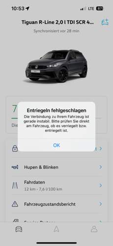

Leider klappt bei mir das verriegeln oder entriegeln nicht mehr . Wie schaut es bei euch aus ?

Genau das Problem habe ich auch, schon seit Wochen. Der Händler zuckt nur mit den Schultern. Ratlos.
Alle anderen Dinge gehen (Blinken/Hupen) etc.
Bei Ver- und Entriegeln "müht" sich die APP, leider wenn man noch mal drauf geht steht da "Verbindung zum Fahrzeug" sei schlecht.
Kennt sonst jemand das Problem oder hat sogar eine Lösung?
Dienste an und abmelden hat nicht geholfen.

Kundenaussage:
• Das Fahrzeug lässt sich über die Volkswagen App nicht entriegeln/ verriegeln.
Die Beanstandung stellt sich wie nachfolgend beschrieben dar:
Nach Betätigung der Schaltfläche „Entriegeln" oder „Verriegeln" in der Volkswagen App, wird nachfolgende Textmeldung (siehe Bild 1 und Bild 2) angezeigt:
• „Entriegeln fehlgeschlagen - Die Verbindung zu Ihrem Fahrzeug ist gerade instabil. Bitte prüfen Sie direkt am
Fahrzeug, ob es verriegelt bzw. entriegelt ist."
oder
• „Entriegeln fehlgeschlagen - Derzeit besteht keine Verbindung zum Fahrzeug. Bitte versuchen Sie es später noch einmal.
oder
• „Verriegeln fehlgeschlagen - Die Verbindung zu Ihrem Fahrzeug ist gerade instabil. Bitte prüfen Sie direkt am
Fahrzeug, ob es verriegelt bzw. entriegelt ist. "
Maßnahme:
Bordnetzsteuergerät neu starten (Steuergerät Reset)
• Den Fahrzeugdiagnosetester anschließen und Diagnoseeinstieg durchführen.
• In den Reiter „Sonderfunktionen" wechseln.
• Das Prüfprogramm „Steuergerät Reset" auswählen und starten.
• Die Zündung ausschalten.
• Im Verlauf des Prüfprogramms die Option 1 „ECU Reset (Key Off/On)" auswählen.
• Im weiteren Verlauf die Diagnoseadresse: „0009" eingeben. Der Neustart des Steuergeräts wird durch die Textmeldung „Der ECU Reset (Key Off/On) wurde für folgendes Steuergerät durchgeführt: Diagnoseadresse 0009" bestätigt.
• Das Prüfprogramm beenden. Anschließend den Diagnosestecker vom Fahrzeug trennen, ohne die Diagnosesitzung zu beenden.
• 10 Sekunden warten. Anschließend einen Zündungswechsel (Zündung für 10 Sekunden einschalten und erneut ausschalten) durchführen.
• Das Fahrzeug von außen verriegeln und die Busruhe abwarten (circa 5 Minuten).
• Das Fahrzeug von außen entriegeln, die Zündung einschalten und den = Fahrzeugdiagnosetester erneut anschließen.
• Die Diagnosesitzung beenden, um die durch den Neustart entstandenen Ereignisspeichereinträge zu löschen.

Hab den Vorgang heute mal mit OBDeleven gemacht, da ich zuvor auch die besagten Fehlermeldungen hatte.
Nach dem ECU Reset hat das dann geklappt, werde es aber später am Tag nochmal testen ob es auch so bleibt 🙂

Ich hab das selber mit OBDEleven umgesetzt und seit dem funktioniert es problemlos.

Ich musste mit meinem Tiguan eHybrid, R-Line EZ 04/2022 zwecks Lenkradtausch zum 🙂. Hatte auch immer wieder die Fehlermeldung „Travel Assist nicht verfügbar“.
Auf Grund des Lenkradtausch wurde ja die Batterie abgeklemmt und das Bordnetzsteuergerät war somit stromlos. Ohne weiteren Eingriff gemäß der TPI funktioniert jetzt das Ver- und Entriegeln über die App einwandfrei. Vielleicht erspart dies dem einen oder anderen den Weg zur Werkstatt, wenn man einfach mal die Batterie für einige Minuten abklemmt.
Genau das selbe mit dem Lenkrad hatte ich auch vor 4 Wochen. App geht trotzdem leider nicht. Vielleicht ist es nicht die Batterie sondern die Werkstatt hat noch was anderes gemacht.
@Malta11 Im Grunde ist das in der TPI stehende nichts anderes ... Es heißt ja "Key Off/On" sprich das gute, aus und wieder an schalten 🙂
Grundsätzlich ist, mal die Batterie abklemmen, warten und wieder anklemmen, nicht verkehrt bei Problemen ...
@Katerchengrisu vielleicht hat sich das Steuergerät wieder verschluckt ... Das in der TPI erwähnte Steuergerät 0009 ist ja die Zentralelektronic und es gibt auch noch eine TPI bei problemen mit dem Hauptbenutzer, auch da soll man das 0009 einmal "Key Off/On" zum "Neustart" bringen. Ich kann nur sagen, das Verriegelung und Entriegelung nach wievor bei mir klappt.
