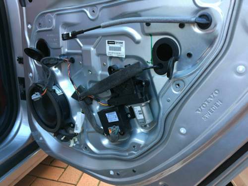

Hier die Beschreibung zum Ausbau des Innenlebens am Beispiel einer hinteren Tür (ohne Keyless):
(Die vorderen Türen sind vergleichbar. Beim Keyless muss man noch ein zusätzliches Kabel am Griff trennen)
1. Türverkleidung abbauen
-Plastikkappe unter der Armauflage vorsichtig abhebeln, Schraube herausdrehen
-Besteckmesser oder Plastikkeil zwischen Tür und Türverkleidung ansetzen und die Verkleidung vorsichtig
abhebeln
-Bowdenzug für den inneren Türöffner an der Verkleidung ausklipsen, Steckverbinder für Lautsprecher und
Fensterheber trennen
- Verkleidung auf Seite legen
2. Scheibe lösen
-die beiden Gummikappen auf dem Türblech öffnen
-Scheibe so weit herunterfahren, bis in den Öffnungen die Verschraubung für die Scheibe zugänglich ist.
-Die Scheibe mit Kreppband fixieren, so dass sie in Position gehalten wird. beide Verschraubungen lösen,
jedoch die Schrauben nicht komplett herausschrauben
-Durch die beiden Öffnungen greifen & die Scheibe vorsichtig nach oben aus den Klemmnungen schieben.
3.Türgriff ausbauen
-oberhalb des Türschlosses (Fanghaken) befindet sich eine kleine Plastikkappe, diese entfernen.
-mit einer Lampe in die Öffnung leuchten. Im Berech des Türgriffs ist einen Torxschraube (T25) zu sehen.
Diese etwa 4-5 Umdrehungen lösen (nicht ganz herausschrauben). Danach lässt sich der hintere Teil der
äußeren Türgriffs abhebeln. Der vordere Teil lässt sich dann einfach ziehen & nach hinten herausnehmen.
-hinter dem Türgriff befindet sich eine Torxschraube, diese ebenfalls entfernen
4.Türeinbau ausbauen
-Den Steckverbinder am Türscharnier öffnen, dazu die blaue Sicherungslasche nach unten ziehen.
-Den Steckverbinder vorsichtig aus der Tür ausclipsen
-die drei T30 Schrauben am Fanghaken abschrauben
-Den Blecheinbau der Tür losschrauben (8er Schrauben)
Der komplette Türeinbau (incl. Kabelbaum) lässt sich jetzt aus der Tür fädeln.

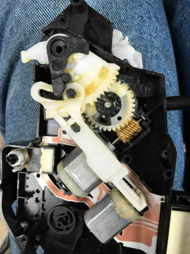

Der Schließmechanismus hängt leider wieder...
Di ersten ~10...15 Schließvorgänge nach dem Zerlegen war alles okay.
Jetzt hängt die Mechanik wieder ab und an.
Ich kann mir vorstellen, das das Teil reparabel ist. Da der Aufwand zum Ausbau + Zerlegen +Einbau relativ hoch ist, macht es nur wenig Freude, wenn man 3...4 Anläufe braucht bis die Schließmechanik wieder sauber funktioniert.
Eigentlich hätte ich an der Stelle das Zerlegen der Mechanik beschrieben. Das nützt dann wohl nichts.
Am Besten ihr tauscht einfach die Schließeinheit gegen eine Neue aus.

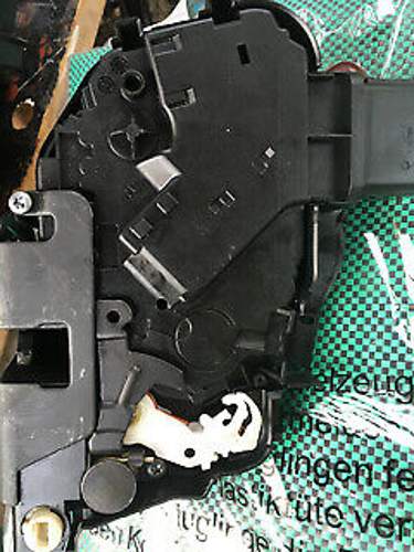

Nachdem sich mein Elch die gleichen Symptome wie im Eingangspost geschildert zugelegt hatte hab ich mich ermutigt durch die Anleitung von k_b210 heute an die Arbeit gemacht.
Leider ohne Erfolg. Habe die Schlosseinheit zerlegt und gefettet. Gefühlt ging alles etwas "geschmeidiger". Nach dem Einbau die Enttäuschung! Im Schloß rührt sich nun nichts mehr, vorher öffnete es wenigsten per FB. Und als Bonus schließen nun alle Schlösser nicht mehr. Die Innenbeleuchtung bleibt auch an, denke mal da fehlt das Signal das die Tür verschlossen ist.
Morgen geht's weiter, alles wieder raus und mal testen ob der Stellmotor eventuell hinüber ist.
Wer einen Tip hat, ich würde mich freuen.

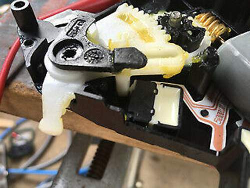

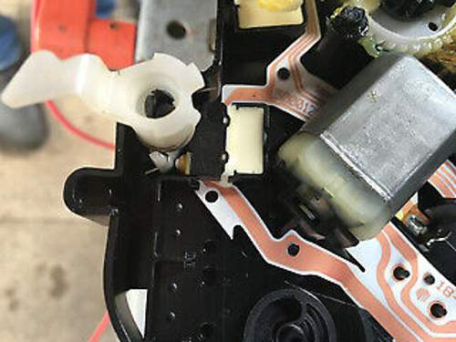

In der Mechanik waren irgendwo zwei Endschalter. Ich kann dir leider nicht mehr sagen wo. evtl. hängt einer von denen, oder der hat Fett in den Kontakt bekommen.

Geschafft, das Türschloss funktioniert wieder. Hab mich heute noch einmal daran gesetzt und alles zerlegt. Danke für den Tip mit den Endschaltern. Habe die ganzen Plastikteile entfernt und die Motoren an eine Batterie angeschlossen. Der kleine schnurrte sofort, der große Motor hat oh Schreck ziemlich krach gemacht und geraucht. Dann noch einmal Spannung angelegt und er schnurrte leise vor sich hin. Dann alles wieder zusammen gebaut und erst mal provisorisch nur das Schloss im auto angeschlossen. Und alles gut. Dann die Mechanik, also das eigentliche Schloss, angeschraubt und wieder im Auto getestet, auch alles gut. Man muss darauf achten das die Mikroschalter von den Plastikhebeln "erreicht" werden. Habe einige Fotos angehängt, wer noch mehr Detailbilder möchte, gerne per PN.

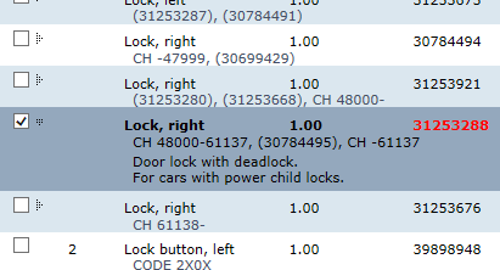

Grüße an die Gemeinde, habe seit kurzem auch das Problem, dass hinten rechts die Tür mit FB zwar auf, aber nicht wieder verriegelt werden kann, geht nur von Hand, auch die ZV Taste in der Fahrertür hilft nicht weiter. Ich habe gemäß der perfekten Anleitung von k_b220 DANKE! alles demontiert, gereinigt, gefettet - leider ohne Erfolg, ich vermute, der Stellmotor ist defekt. Nun zum Problem. Auf dem Schloss ist eine Volvo Teilenummer - vergl. Foto. Ich möchte mir ggf. bildelsbasen ein gebrauchtes Schloß ordern, aber diese Teilenummer ist nicht verfügbar. Bei skandix dto. Gibt es Vergleichslisten, in denen passende alternative Teilenummern zu den originalen aufgeführt werden?
https://www.online-teile.com/volvo-ersatzteile/

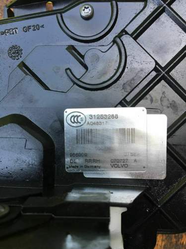

Bei Partacus gibts das:
https://www.partacus.de/ersatzteile/suche/?sparepart-partno=31253288
Gebraucht siehts wirklich mau aus
Moin, Danke für die Rückmeldungen. Ich konkretisiere meine Frage noch mal. Gibt es neuere Teilenummern, die vorangegangene, ältere Teilenummern ersetzen? Also z. B. ein von mir gesuchtes Türschloss, das "abwärtskompatibel" ist? Und gibt es hierzu ggf. eine Übersicht?
Danke für Eure Bemühungen.
illie
Das ist alles was ich finden kann - valide bis 2013.
2017-06-18
Danke, das werde ich mal mit meiner VIN checken. Bei skandix werfen sie für meine VIN die Nr. 31253676 aus. Und mit der Teilenummer sieht es auf bildesbasen besser aus. Schönen sonnigen Restsonntag noch.
