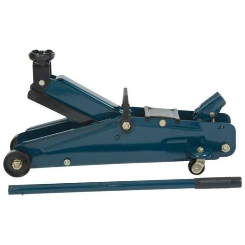

hab´mal eine Frage bezüglich Federspanner.
Da bei meinem W203 sich nun die berühmte "Quietschbuchse" an der HA zu Wort gemeldet hat,
möchte ich diese nun austauschen.
Benötige aber noch einen passenden, und vor allen Dingen sicheren Innen-Federspanner für
die hinteren Federn.
Zum Fahrzeug: Bj. 2004 Avantgarde mit Serienfahrwerk.
Über Tipps und Empfehlungen bin ich dankbar.
Eventuell hat jemand sogar Erfahrungen mit diesem Exemplar hier gemacht:
Federspanner
Danke 😉
Hi, kleiner Hydraulikheber langt völlig aus. Hab ich auch schon mehrmals so gemacht. Leg noch ein Kanntholz zwischen Wagenheber und Federaufnahme > gut is!
Grüssle

Braucht man eigentlich nicht habe lezte Woche beide ausgetauscht nur mit Wagenheber ohne Gefahr.
Gruss
Ok, habe ich nun auch schon einige Male gelesen, dass manche nen Getriebeheber unter den Federlenker stellen.
Hast Du das mit so einem Heber gemacht? Habe selber leider nur einem "normalen",
kleinen Hydraulikheber. Weiss nicht, ob der langt. Und möchte da schon sicher arbeiten. Gerade mit den unter Spannung stehenden Federn ist ja nicht zu spassen.
@jean rauber schrieb am 13. Oktober 2014 um 20:19:35 Uhr:
Gruss
Grüssle
Hinten gehts ohne Spanner! Es reicht ein anständiger Wagenheber der sicher steht!
Den vom TE verlinkten Spanner aus Ebay hab ich mir mal gekauft. Hab damit mal bei nem Opel Meriva die Federn der VA getauscht. Ging ganz gut damit
Ok, danke. Dann lieber in einen Satz Spanner für die Vorderachse investieren, wenn da mal was
getauscht werden sollte. Denn da kommt man ohne ja nicht weit.
Hab´sowas hier:
98107-gallerie
für hinten ist der Wagenheber ganz gut geeignet. Vorne wirds da schon schwieriger...
Aber der Satz von eGay sieht ja ganz vernünftig aus.

Als ich bei mir kürzlich die Quietschbuchse getauscht habe, auch ohne Federspanner, habe ich mir noch vorher bei Ebay ein Auspress/Einpresswerkzeug gekauft.
Dieses hier: http://www.ebay.de/.../111484045549?...
Es hat damit wunderbar geklappt.

man braucht keinen Federspanner, denn an dem Querlenker ist der Stoßdämpfer angeschraubt und der ist wiederum mit der Karosserie verbunden, denn sonst müsste man bei jedem hochheben des Fahrrzeuges erst einen Federspanner anbringen.
Also Fahrzeug anheben, Schraube der Quitschbüchse entfernen, Radträger unten etwas nach aussen ziehen, Büchse mit geeignetem Werkzeug erneuern und anschliessend wieder mit dem Querlenker verschrauben
Habe ich früher auch immer so gemacht bei W201, W124 in einer MB Vertragswerkstatt das sind die gleichen Hinterachsen wie beim w203
Gruss i-bose
