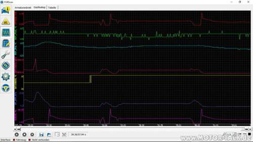

Schau mal im Diagramm unten die unterste Linie (pink). Diese zeigt die Stellung meines AGRs in %
100% dicht ist die Klappe anscheinend nicht, aber dafür öffnet Sie auch nicht 100%ig. Ist mir so auch lieber.
Ach ja, letztes Jahr, glaube September von mir gereinigt worden.
Gerade gesehen, die erste Linie (rot)zeigt die Steuer-Spannung des AGR in Volt. Ist nahezu identisch mit der % Linie.
ForScan mit optimiertem ELM OBD2 Leser.

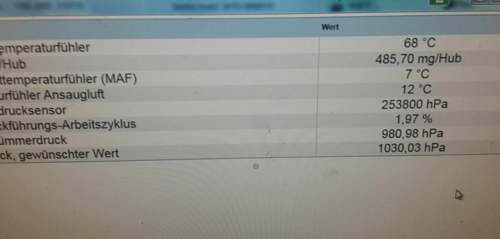

Wie ich das gemessen habe? Ganz einfach Vida angeklemmt im stand laufen lassen.
Siehe da.....280bar wären gefordert (müßte er haben) zwischen 250 und 255bar drückt die Pumpe!
Die 280bar habe ich von meinem Freundlichem.
Den AGR-Wert siehst Du auch.....1,97% offen...der regelt aber im stand auch.

Eingangsspannung so um die 0,1 Volt je nachdem wie es regelt! Sieht man doch im Vida ob das Ding regelt!Im Stand ......ach schau doch auf das Bild das ich gepostet habe!

Es gibt keine "Widerstandswerte", weil das AGR mit Spannung und Masse versorgt wird, und über die Steuerleitung zwischen 1, X und 9X % geregelt wird.
Steuerspannung liegt dabei zwischen ~1 Volt und ~ 4 Volt
Siehst du auch auf meinem Diagramm... 1. Linie und letzte Linie, sind nahezu deckungsgleich.
Solange sich die Werte so bewegen, braucht es auch keine Reinigung.( dieses AGR habe ich ja letzten Herbst ausgebaut, und gereinigt.) Diese Arbeit ist aber absolut nichts für DIY Bastler :rolleyes:
Wenn der Wert der Steuerspannung vom Wert des Öffnungsgrad abweicht, dann hängt die AGR Klappe, oder ist in gewissen Stellungen schwergängig.
