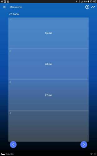

Hi Leute hab schon 100 Beiträge gelesen aba nicht wirklich einr Lösung
Hab bei meinen Injektoren einen wert von 15-40 im plus Bereich
Was kann man effektiv gegen verkorkung machen?
Bitte antworten di wirklich helfen

Ich würde dabei zum Ultraschall greifen, aber Achtung - Zylinderzuordnung bzw. die Einstellung musst du beigehalten, weil bei vielen Motoren die Injektoren nicht in alle Zylinder aus der gleichen Position einspritzen und somit bei jedem Zylinder ein anderes Strahbild eingestellt ist!
Ich hab mich damit auch schon intensiver auseinander gesetzt, da meine Injektorenwerte seit dem Kauf auch deutlich in den Plus-Bereich (Verkokung) gewandert sind, trotz Zugabe von 2Takt Öl. Beispiel bei Kauf ein Wert +8, mittlerweile bei +24.
Fakt ist, dass zu den Minus-Werten ein Wert bekannt ist (-45), der auf den Nadelsitzverschleiß zurückzuführen ist und somit der Injektor als Defekt gilt.
Im Plus-Bereich gibt es aber keinen Wert x der sagt, dass der Injektor defekt ist bzw. gereinigt werden muss.
Zudem gelten diese Werte immer nur als Anhalt, da das Motorsteuergerät diese nur berechnen kann.
Mein Ansatz: Da trotz Zugabe von 2Takt Öl diese Veränderung der Werte stattgefunden hat, mache ich gerade einen 5000km Test mit Aral Ultimate (da es Verkokungen lösen soll, allerdings nicht so gut schmiert wie normaler Diesel) und lese dann erneut meine Injektoren aus. Wenn sich die Werte nicht/kaum geändert haben, werde ich wieder normalen Diesel fahren + 2Takt Öl (ich weiß, Glaubensfrage) fahren, bis das System nicht mehr läuft. Alles andere ist für mich Geldverschwendung, da wie oben genannt die Werte nur berechnet sind.

Also plus ist besser wie minus. Ich fahre nur ultimate Diesel und nicht die Biodiesel Plörre. Meine Injektoren sind jetzt 4000km verbaut. Waren alle neu von Bosch und Sind alle dick im plus und ja, alle Werte waren bei 0 vor 3999Km. A4 B7 8E 3.0 ASB
Img-1843
Img-1844
Img-1845
+3

anbei meine aktuelle Werte
ich mache mich auch nicht mehr verrückt. Motor läuft Top
Mittlerweile 308.000km
B7 BPP
Injektoren

Meine neuen (nix aufbereiteten) Bosch Injektoren gehen auch ins Plus. Monzol Zusatz, Ultimate, ultra-Langstrecke hat alles nicht geholfen. Hinzu kommt, dass man die Injektoren deutlich klackern hören kann, keine Ahnung ob das so sein soll aber was solls. Motor läuft rund, Kaltstart ist wunderbar, DPF Regeneration läuft ohne Probleme, nix Ölverdünnung. Mir wurscht, ich fahre weiter.
Den Aufwand mit Ausbauen und Reinigen werde ich nicht machen, nur wenn es exorbitant hoch sein sollte.
