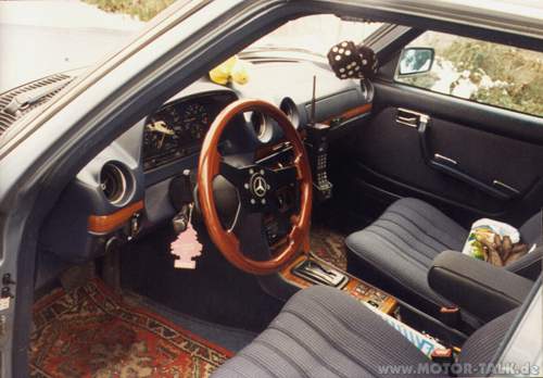

Moin,
Ich hatte das Problem 1995 mal bei einem W123, der war allerdings erst knapp 10 Jahre alt damals...
Bin zum 🙂 (Mercedes Autohaus) und habe mir ein solches Brettchen nach Fahrgestellnummer bestellt,
nach 1 Woche hatten sie es da (wurde angeblich speziell angefertigt für mich 😁) - und es war nicht mal teuer.
Glaube, mich noch erinnern zu können, es waren so um die 350.- Mark damals. Die Farbe stimmte auch perfekt!
(siehe Bild)
Für DAS bisschen Geld wäre mir das wirklich zu viel gewesen, das alte Teil mühsam aufzubereiten.
Frag doch einfach mal nach beim "Freundlichen" Deines Vertrauens -- ist die einfachste Möglichkeit!
Vielleicht gibts ja für Dein Schätzchen auch noch Ersatz - ich denke schon,
kriegst ja bei Mercedes sogar noch diverse Teile für W110, W115, 116, etc...
Lg, Mani
