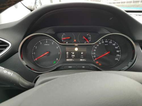

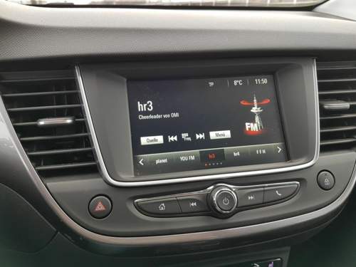

@fgremme schrieb am 20. Jan. 2020 um 20:5:01 Uhr:
Wer nur mit Frontkamera (ohne eingebautem Navi) fährt, hat gem. meiner Erfahrung eigentlich keine VZE. Wer hier schrieb, er habe keine Problem mit der VZE muss ein festverbautes Navi an Bord haben und führt mit seiner Mitdiskussion die Community in die Irre.
Nein, deine Erfahrung ist leider falsch. Siehe meine angehängten Bilder aus dem von mir im Bestellthread beschriebenen Crossland Innovation ohne Navi. Die Erkennung arbeitete einwandfrei, dein Problem ist etwas anderes!
Ich vermute, das Du eher ein Problem mit der Anzeige in dem Einfarbentacho hast!
Was konkret hast du von der VZE erwartet ?

Bei mir funktionierte die VZE zu Anfang auch gar nicht. Sie war nämlich im Einstellungsmenü abgeschaltet. Und deswegen gleich ein allgemeines Opel-Bashing durchzuführen ..... Naja .....
