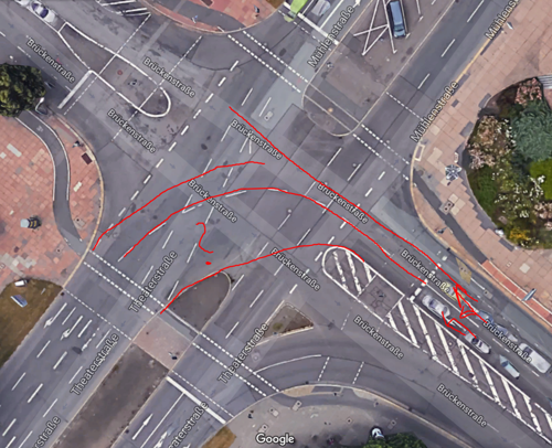

in meiner Stadt gerate ich regelmäßig an einer bestimmten Stelle in brenzlige Situationen. Eigentlich war für mich klar, dass ich dabei im Recht bin aber mittlerweile passiert es ca. bei jedem dritten Abbiegen, dass ich in diese Situation gerate und so langsam zweifle ich an mir selbst, vor allem weil mich andere Autofahrer regelmäßig anhupen und richtig sauer werden.
Ich hoffe, das Bild erklärt die Situation ausreichend. Die roten Pfeile bilden die Fahrbahnmarkierung, die man leider auf dem Bild nicht genau erkennt.
Vielen Dank für Eure Hilfe!
Die anderen sind wahrscheinlich der Meinung, dass du auf der rechten deiner beiden weiterführenden Spuren (nach dem Abbiegevorgang) bleiben solltest.
Das ist aber nicht so richtig.
Diejenigen, die du mit "anderes Auto" markiert hast, dürften lt. dem Bild gar nicht in deine Richtung rechts abbiegen, weil die nur links oder geradeaus dürfen.

Damit habe ich kein Problem, vor allem wenn's der Wahrheitsfindung dient. Das Foto des TE aus Google Maps(?) ist an der entscheidenden Stelle unscharf, sicherlich wegen des 3D-Overlays. Aber gucken wir mal ... https://www.google.de/maps/@50.7810008,6.075869,41m/data=!3m1!1e3 und dann im Menü Labels und 3D abschalten.
Ja, jetzt wird's klarer. Keine Linien, Pfeile also nur zur Empfehlung, damit also: Spurwechsel beim Abbiegen keine gute Idee.

Also einige scheinen sich die Regeln zurecht zu legen: natürlich geben Richtungspfeile die erlaubten Fahrwege an. Demnach darf hier nur ganz rechts rechts abgebogen werden und links geradeaus weiter oder links. Die Unart, da trotzdem rechts abzubiegen, ist wohl einfach eine "Abkürzung", wobei ich denke, dass eine Fahrspur mit nur einer erlaubten Richtung schneller "leer" wird als eine mit mehreren. Dennoch würde ich der Ruhe und Schadenfreiheit wegen empfehlen, unbedingt auf der eigenen Spur zu bleiben (was auch ein Gebot ist, wie hier schon erwähnt wurde).

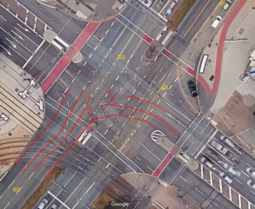

Hier in der Stadt gibt es gleich an zwei Stellen eine ähnlich unglückliche Lösung, die leider auch mit dämlichen - nämlich nicht eindeutigen - Leitlinien versehen sind.
In beiden Fällen werden aus zwei Abbiegerspuren drei fortlaufende. Wer ordnet sich wo ein? Begehrter Platz ist natürlich jeweils ausgerechnet die weiterführende mittlere Spur. Allerdings hupt und kracht es dafür erstaunlich wenig.
Dafür blockieren andernorts Linksabbieger die geradeaus Spur, die ursprünglich auch mal zum Linksabbiegen da war (Schilder und Fahrspur mit Pfeilen wurden entsprechend angepasst). Linksabbieger müssen jetzt zur nächsten Kreuzung weiterfahren und statt einmal links, zweimal links und einmal rechts abbiegen. Meine Vermutung ist, dass die besagte Kreuzung sonst zu lange blockiert wäre wegen des stadtauswärtigen Gegenverkehrs und der Unfallgefahr, aber das ist schon ein gewisser Umweg. An anderer Stelle löste man dies mit 3 Kreuzungen nach rechts und zusätzlichem Schild, wie's gedacht ist. Trotzdem bleiben auch da ab und zu welche zum direkten Linksabbiegen stehen.
Bahnhofstr-augustusburgerstr
Theaterstr-brueckenstr
Limbacherstr-hartmannstr

Du musst es nicht verstehen. Es wurde nun ja aber mehrfach und inzwischen auch einvernehmlich dargestellt, wo und warum du irrst. Einfach lesen.
Die Richtungspfeile sind HIER in DIESER KONSTELLATION Empfehlungen und nicht Gebot. Ob das klug gelöst ist, ist ein anderes Thema und war nicht die Frage.

Ich finde nicht, dass sich dadurch die Regeln ändern...die Leitlinien sind ja da, fangen nur eben später an. Wenn Fahrer auf der linken Spur rechts abbiegen, kreuzen sie genau diese Linien - wie im Bild dargestellt. Ergo handeln sie falsch.
Wie schon geschrieben, aber nicht gelesen: DIE TRENNLINIEN MÜSSEN SICH ZWISCHEN DEN PFEILEN befinden - alles andere interessiert für die Bedeutung der Pfeile nicht. Und noch einmal: Es geht um die Rechtslage und nicht um vernünftig/unvernünftig.

1. Wer ein Fahrzeug führt, muss der Fahrtrichtung auf der folgenden Kreuzung oder Einmündung folgen, wenn zwischen den Pfeilen Leitlinien (Zeichen 340) oder Fahrstreifenbegrenzungen (Zeichen 295) markiert sind.
