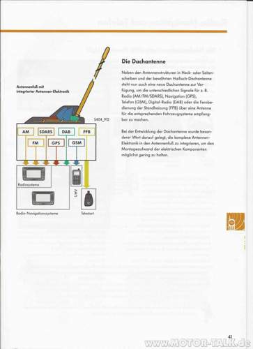

Ich habe ein Problem beim Umbau des original Antennenfusses auf einen neuen, der alle Signale (Funk, Telefon etc.) miteinander kombiniert und hoffe, ihr könnt mir helfen.
Vom Originalfuss gehen bislang zwei Kabel weg, und zwar weiss und dunkelrot. Dunkelrot soll vermutlich für Telefonvorbereitung sein, was ich nicht habe, und müsste irgendwo hinter dem Handschuhfach enden, falls ich mich nicht irre.
Wofür das weisse Kabel ist, keine Ahnung, denn wie ich eben erfahren habe, läuft UKW über einen Scheibenantenne und nicht über den Antennenfuss?!
Dann noch ein Punkt ist Telestart für die Standheizung. Ist eigentlich gelb codiert (neuer Antennenfuss) und meines Wissens nach sollte Telestart auch mit dem Antennenfuss verbunden werden (daher auch die Haifischflosse, die sowohl Navi als auch Telestart bedienen soll). Bei der original Antenne gab es aber keinen gelben Stecker für Telestart und meine Werkstatt konnte mir keine Auskunft geben, wo die Antenne von Telestart ist?!?
Kennt sich damit jemand aus? Hilfe! :-))

also ich denke schon das eine Scheibenantenne verbaut ist. Bei mir sind auch 2 Kabel am Radio angeschlossen. Die Dachantenne ist für AM/FM und die Heckscheibenantenne ist für FM. Das ganze wird für Diversity genutzt.

Hi suedwest,
also mein Tiger hat definitiv eine Heckscheibenantenne, hab vorhin extra noch mal in den von VW der Werstatt zur Verfügung gestellten Unterlagen nachgesehen. Aber so sinngemäß steht da die Dachantenne ist eine AM/FM und die Heckscheibena. eine FM. So wird dann auch das Diversity zur Verfügung gestellt. Schade das die bei VW nicht auf Masse produzieren und das Kabel für GPS schon mit reingelegt haben, auch wenn das Auto ohne Navi verkauft wird.

Hallo Jonas Quinn
wie immer wenn eine andere Info kommt, habe ich mich auch diesmal aufgemacht und einige bei
VW genervt. Mit dem erstaunlichen Ergebnis: Die Heckscheibenheizung wird als Antenne benutzt!!!!!!
Das Heizelement hat am Spannungseingang eine Frequenzdrossel. Es gibt sogar ein Antennen-
auswahlsteuergerät, nur ist nicht klar ob dies ein Teil des Eingebauten Radios ist.(z.B. nur beim RNS 510)
Wie immer ist bei diesen Prinzipzeichnungen kein Detail enthalten.
Sicher ist das die verschiedenen Radios, die im Tiguan ab Werk verbaut werden unterschiedliche
Antennenleitungen haben.
suedwest
...stimmt, die Drähte der Heckscheibe werden (teils) als zweites Antennenmodul mitbenutzt. Da ich die Innenverkleidung der Heckklappe schonmal ab hatte, hatte ich den Beweis (das Anschluss-Elektronikbauteil) in der Hand. Somit ist das sicher. Außerdem haben alle Radios außer dem ganz kleinen RCD 210 Antennen-Diversity. Da ich keine zwei Antennen auf dem Dach habe 🙂, kommt wieder nur die Heckscheibe in Frage.

Hallo Leute,
Um mal die Unklarheiten zu klären: Das RCD 510 z.B. ist ein Dual-Tuner, was heisst: Ich kann einen Sender im Radio hören, der keinen Verkehrsfunk kann, während das Radio im Hintergrund einem zweiten Sender mit Verkehrsfunk "zuhört", um mir bei Bedarf die Meldungen zu bringen.
Dazu brauche ich allerdings im Prinzip zwei Autoradios, oder eben einen Dual-Tuner. Dieser braucht dann aber auch zwei Antennen! (für jeden Empfänger eine....)
Und genau diese sind beim Tiguan entsprechend verbaut: Eine auf dem Dach, die zweite in der Heckscheibe.... (zumindest beim RCD 510)

die 2 Antennen sind nicht für den Empfang von 2 Sendern sondern für die Diversity gedacht. Wenn die eine Antenne ein schlechtes Signal liefert wird auf die andere ausgewichen.

Um's auf den Punkt zu bringen: Ich halte die Dachantenne des Tiguan für ein Designelement und nicht für eine Notwendigkeit! Das hätte man auch anders lösen können.
Und wer sich eine zweite Scheibenantenne anbringt (da gibt's inzwischen sehr unauffällige, recht leistungsfähige Teile), kann den Spargel eigentlich ganz abschrauben...
Aber nur, wer will.. Muss nicht...
Das Teil auf dem Dach ist eigentlich nur notwendig, weil da bei Bedarf auch eine GPS-Antenne verbaut ist, und die sollte halt auch freie Sicht zum Himmel haben... (wobei es da auch akzeptable unauffälligere Lösungen gibt... z.B. unterm Armaturenbrett, unter der vorderen Stoßstangenverkleidung oder im Aussenspiegel...) Heute muss jedenfalls aus keinem Auto mehr eine Antenne rausstehen....
Greetings
Nite_fly
Hallo nite_fly
Das mit dem Disignelment ist sicher richtig, auch die GPS-Antenne ist auf dem Dach am besten positioniert.
Soweit es die Empfangsseite betrifft auch ok, nur für AM(mittelwelle) ist eine Scheibenantenne nicht so gut
oder gar nicht geeignet. Zum Senden Telefon/Telemetrie (Standheizung) braucht man eben doch eine
Antenne auf dem Dach.
