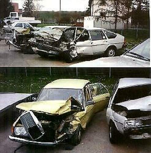

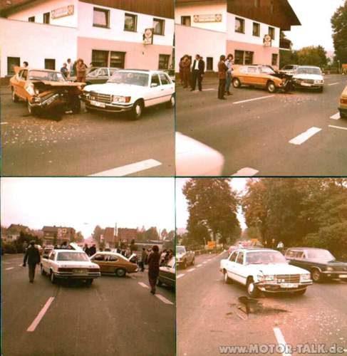

Entscheidend ist aber wohl. daß MB (neben MB nur noch Volvo) schon seit 1969 auch Realunfälle wissenschaftlich auswertet und diese Erkenntnisse bei der Entwicklung neuer Modellreihen konstruktiv so weit wie möglich umsetzt.
Hier ergibt sich ganz zweifellos ein realer Sicherheistvorteil gegenüber den ausschließlich im Labor oder Unfallversuch "statisch" - d.h. nach den gesetzlichen Vorgaben - getesteten Konkurrenzprodukte.
Das wird z.B. dadurch verdeutlicht, daß im Lastenheft aller MB-Baureihen seit 1979 auch die konstruktive Vorsorge im Hinbkick auf den asymetrischen Heckaufprall mit 55 Km/h festgeschrieben wurde - eine Maßgabe, die m.K.n. bis heute kein anderer Hersteller in dieser Form berücksichtigt (EURO-NCAP fordert diese nicht).
Es ist unter Berücksichtigung der Unzahl der Faktoren, die einen Unfall beeinflussen, festzuhalten, daß eine am realen Unfallgeschehen angelehnte Unfallforschung und Entwicklung bezogen auf die situative Vielfalt eines Realunfalles weit bessere Vorsorge verspricht als eine aus Kostengründen erfolgte Entwicklung nur unter Laborbedingungen gemäß bestimmter, gesetzlicher Vorgaben (bzw. "um diese herum", was zumal Renault und die Japaner gut beherrschen).

a) Es ist zutreffend, daß eine Reihe von DB-Baureihen (W 202, W 210), die im internen Mercedes-Versuch nach dem Deformationsverhalten der Fahrgastzelle sehr gut abschnitten, im Testverfahren nach EURO-NCAP erhebliche bleibende und dynamische Deformation der Fahrgastzelle zeigten (vgl. entsprechende Videos auf U2B).
http://www.youtube.com/watch?v=cdgObxExoxU
Gleichwohl bedeutete diese erhebliche Deformation keine lebensbedrohende Gefahr für die Insassen.
Festzuhalten ist aber, daß die strukturelle Belastungsfähigkeit der Fahrgastzelle ausgereizt war.

mier mal ein dekadentes beispiel... bzw ältere fotos... aus meiner sammlung...bei manchen unfällen vaporisieren sich auch blechteile aus stuttgart...aber seht selbst...
Crashw116capri1
Crashw123passat2
Mercedes-20crash
+7
Original geschrieben von Tuerboy
das bringt doch alles nichts. um vergleichen zu können müsste ein W124 im NCAP gecrashed werden. alles andere sind spekulationen.
ich sehe aktuelle fahrzeuge auch im vorteil gegenüber dem W124. unsicher fühle ich mich dennoch nicht im 124er. schließlich ist ein nicht zu vernachlässigender sicherheitsfaktor die persönliche fahrweise. denn wir haben ja bereits gelernt, dass sich viele fahrer neuer autos auf die sicherheitssyteme ihrer wagen verlassen - und das kann eine trügerische sicherheit sein.
überzeugt hat mich übrigens auch der crashtest des W210. ich denke mal das wird ein quantensprung ggü. dem W124 gewesen sein.
Naja, ein 124er brauch sich bestimmt nicht hinter einem Golf IV, dems Facelift vom Golf I, zu verstecken
Das is eben auch immer einzelfallabhängig......Und entscheidet sich erstmal komplett über die Masse.
