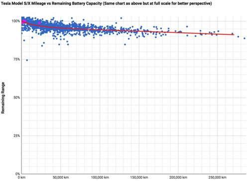

Ist normal am Anfang. Die Kurve glättet sich mit der Zeit. Gibt einige Auswertungen die im Durchschnitt nach 150k km 95% zeigen.
Screen-shot-2018-04-14-at-2-56-15-pm

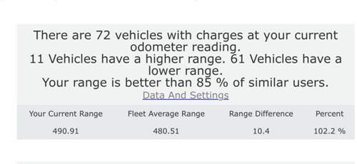

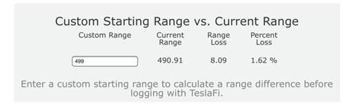

Ich bin offensichtlich mit über 100.000 km bei nicht mal 2% lt Teslafi.
Hab mal die 499 als Start angegeben, weil ich Teslafi nicht von Anfang an hatte.
Die erste Ladung voll waren damals 500km, danach Max. 499.
