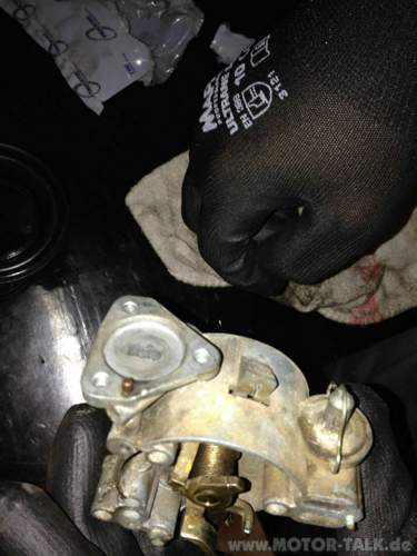

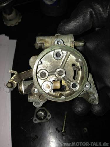

Ich wollte einmal berichten. Ergebnis war, dass von diesem speziellen Strombergvergaser die Membrane defekt war. Also versuchte ich einen Dichtsatz i(19 Teile) m Internet zu kaufen. Ich fand einen Satz für 39,- EUR bei Ebay aus Holland. Sehr netter Kontakt, aber genau die mitgelieferte Membrane passte nicht. Bei Mercedes gibt es keine DIchtungssätze. Da muss man jedes Einzelteil extra bestellen. Das besagte Teil aber passte nicht. Die Löcher waren etwas versetzt gestanzt und der Teller auf der Membrane war zu goss.
Also auf zu Mercedes. Das Teil sollte über 100,- Euro kosten. Die einzelne Membrane für 3,80 passte auch nicht . Ich entschloss mich einen komplett neuen Startervergaser zu bestellen. Am nächsten Tag war er da und auch schnell eingebaut. Was soll ich sagen? Er läuft!!!! 245,- Euro hatte das komplette Teil neu gekostet. Ich muss nur noch jemanden finden, der sich wirklich auskennt und mir die Kleinigkeiten am Fahrzeug macht, wie z.B. Die Ventile einstellen usw. Ich bin zufrieden.

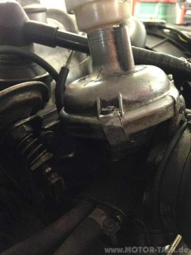

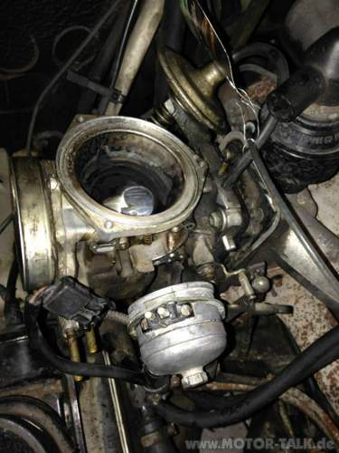

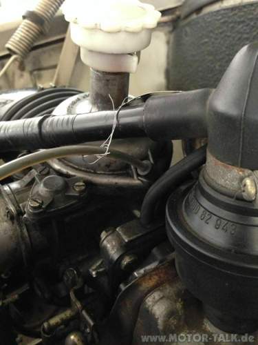

Ich habe einmal vom alten Teil Fotos beigefügt.

wenn ich noch nicht ganz senil bin, war lt. Fotos bei dir die elektrische Startautomatik defekt. Die Startautomatiksteuerung gab es bei anderen Fahrzeugen auch mit Kühlwasserdurchlauf (z.B. Ford-Capri I, mit 2,3 + 2,6 ltr Motor). Es ist lediglich eine Bimetallfeder die mit der Starterklappe verbunden ist
Bei nicht so hochwertigen Fahrzeugen zu der Zeit war das einfach der Choke, der über einen Bowdenzug am Armaturenbrett per Hand beim Starten des kalten Motors gezogen wurde. (Das Gemisch wird 'fetter'😉
Dein erhöhtes Leerlaufproblem kann auch an der neuen Startautomatik liegen, (vllt falsch eingestellt)
starte mal morgens den kalten Motor mit abgebauten Luftfilter, wenn du einen Luftfilter mit wechselbaren Einsatz hast, natürlich nur den Deckel vom Filter abnehmen.
Die Starterklappe oben im Vergaser muß fast ganz geschlossen sein, nach der Warmlaufphase soll sie senkrecht stehen, also ganz offen sein.
Sonst hat du auf Dauer eine erhöhte Drehzahl, einen enormen Spritverbrauch und das Getriebe schaltet ziemlich hart.
