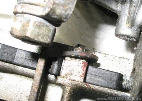

ich muss die Pulldowndose beim E2 Vergaser (Pierburg) ersetzen. Komme ich an die Dose so ran oder muss ich den gesamten Vergaser ausbauen? Für eine Antwort aus dem Forum bedanke ich mich schon einmal im voraus.

geht ohne den Vergaser zu lösen
Ich hab das mit nem kleinen Kosmetikspiegel gemacht! So kannst du erstmal schauen wo die Schrauben sitzen und siehst auch wie die Schläuche gesteckt sind. Müssten 2 oder 3 Kreuzschrauben sein... Viel Spaß 😁
ÄHHH ja kreuzscharauben gibs da glaub ich nich dat dingens is mit ner art splint fest gemacht ich hab das immer mit nem angeschliffenem nagel rausgemacht.

Achja, stimmt! Hab das bissl verwechselt. Du meinst quasi dat kleine runde schwarze Dinge wo 2 Unterdruckschläuche und ein 2 poliger Stecker reingehen. Das is ganz easy mitn tauschen. Sind 2 runde Klemmen dran die de einfach mitn Schraubenzieher abhebeln kannst.
Auf dem Bild zu sehen über der 94.
schau dir mal die 72 an.
Glaub nich das war da das gleiche meinen Les dir einfach mal die bezeichnungen zu deinem tollen bild durch dann weisst auch wo das döschen sich befindet😉Dat was du meinst is das thermozeitventil die Pulldowndose is bloss mit nem stift fest gemacht
Naaaa toll!!! Jetz hab ich mich schön zum Eimer gemacht 😁
Ja habt recht.
Is ja nich schlimm der Weg is das ziel😉
Original geschrieben von Retro Attack
... die Pulldowndose is bloss mit nem stift fest gemacht
Manchmal ist sie beim 2E2 auch noch im hinteren Bereich mit einer Federscheibe fixiert. Siehe Foto. Evtl. meint der TE aber einen 2E3. Beim dem ist die Befestigung anders.
