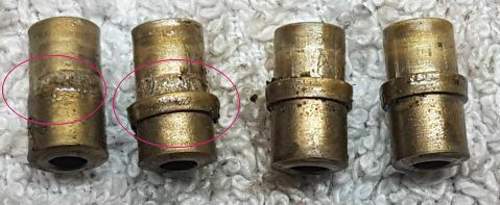

Themenstarteram 9. September 2021 um 19:38
Habe in der Zwischenzeit den Vergaser ausgebaut und zum Reinigen eingeschickt.
Nun wurden mir folgende Bilder zugeschickt (s. Anhang) und es wird nun auf meine Antwort zum weiteren Vorgehen gewartet.
Die Mischrohre sind nicht mehr ganz gerade.
Bei einer Nadeldüse fehlt der äußere Ring komplett, bei der zweiten ist dieser gelöst/verrutscht.
Könnt ihr mir bitte einen Rat geben, ob die Teile aufjedenfall ersetzt werden sollten?
4x Mischrohr würde ca. 35€ kosten.

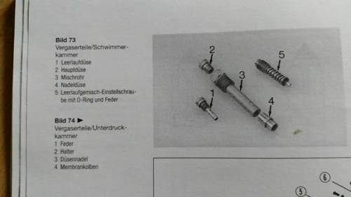

Die Nadeldüsen finde ich nirgends für die GPX600R.
Handbuch Vergaserteile
Mischrohr
Nadelduesen
