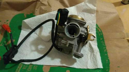

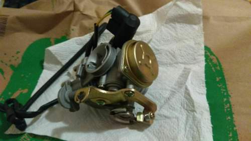

Hier mein Vergaser den ich mal gekauft habe auf ebay neu
https://www.ebay.de/.../182688643854?...
Vergaser einstellen über Standgasschraube und Luftgemischschraube
Aber was ist mir der Gasnadel? Ich lese immer über einstellung der Hauptdüse usw... brauche ich einen Hauptdüsen Set? Welches könnt ihr mir empfehlen und wie gehe ich voran? Danke
Hier ist ein Set: https://www.ebay.de/.../172417990696?...

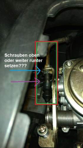

Gasnadel mit Clip zum einstellen, benötige ich den?

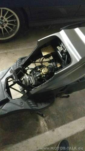

Dann musst du die schraube eben aufbohren. Es ist nunmal so, dass du mit dem Originalvergaser die wenigsten Probleme hast, sofern dieser tut was er soll. Ich würde erstmal prüfen wo genau er undicht ist. In Reparaturkits sind unter anderem die Düsen, und die Schwimmerkammerdichtung enthalten. Sowie alle Schrauben die sonst noch am Vergaser sind. Wenn du einen anderen Vergaser einbaust hast du noch mehr Zirkus wie du aktuell merkst

hatte den alten Vergaser wieder eingebaut, hatte sprit ist rausgetropft permanent hatte ne kleine benzinfütze unter dem Roller, wird irgendwo eine Schraube undicht sein. Habe extra die Benzinablassschraube auch auf zugedreht und kontrolliert, tropt unten aus der Schimmerkammer aus der Beschleunigungspumpe, die alte rostschraube die auch kaputt ist und nicht rausbekommen, von dort aus tropft es

In einem Reparaturkit ist nur eine Düsengröße dabei und zwar die, die Standardmäßig mit dem Vergaser ausgeliefert wurde. Ob das die richtige für deinen Roller ist siehst du ja an der Düse vom Originalvergaser. So wie die Mühle ausgeliefert wurde passt es auch solange alles original ist. Dann muss man da auch nix ausprobieren. Wenn der Innendurchmesser des neuen Benzinschlauchs dem des Alten entspricht, passt das ebenfalls.
Edit: Bevor du drauf los bestellst, mach erstmal genau aus, wo es raussuppt. Es gibt auch neue Membrane für die Beschleunigerpumpe.

Nachdem du den Motor mit der Standgasschraube nicht zum absterben bringst, denke ich mal das kein Gasbowdenzugspiel vorhanden ist.
Auch das korrekte Ventilspiel ist entscheidend.
