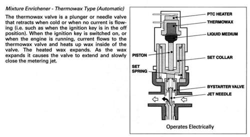

Das Verhält sich schon richtig ,nur wenn die Vergasereinstellungen und Funktionen nicht stimmen ,kann das schon verwirren.
Kaltstart und Standgassystem arbeiten gleichzeitig ,nach 4-5 min. schliesst das KS und das SG arbeitet allein weiter ,bis dahin muss der Vergaser in der Lage sein den Motor ohne KS am laufen zu halten.
Das scheint bei dir nicht zu klappen .Das sollte auch Problemlos ablaufen,ist aber die Düse zu oder die Einstellungen falsch oder sonstige Unregelmässigkeiten wie Filter zu , geht er aus.
Meistens kann der Motor mit etwas Gas am leben gehalten werden,bis die Motortemperatur vorhanden ist.

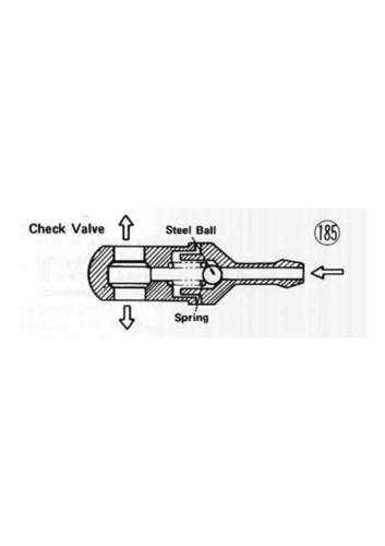

Das Ölventil ist zwar nicht original aber die Funktion ist die gleiche.
Kaltstarthilfe-thermowaxtyp-skizze
Ölventil
@Kodiac2 schrieb am 9. Dezember 2024 um 00:15:16 Uhr:
Auf der Seite 'sfera-haiza.de' wird ein solches Ölanschlußventil in abgewinkelter Bauweise ausführlich bebildert erläutert. -> Klick!

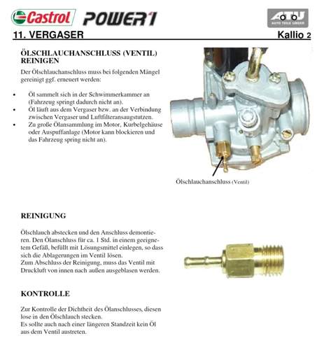

Nachtrag: Bei China-Vergasern ist das Ölanschlußventil bisweilen nicht eingepresst sondern eingeschraubt und läßt sich dann problemlos ausbauen. Eine Reinigungsempfehlung ist im angehängten Screenshot aus einem Reparaturhandbuch von ATU (s. Bild 3) enthalten.

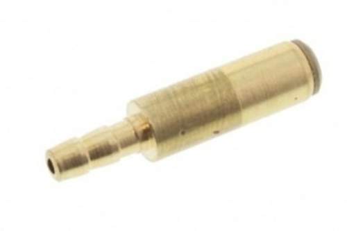

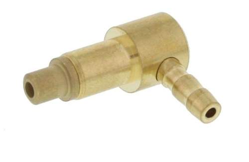

Ölanschlußventil abgewinkelt
Ölanschlußventil gerade
Ölventil reinigen
Und diese Ventile sind empfindlich und nicht geeignet für Pressluft und stochernden Werkzeug und werden so zerstört.
Vielleicht gehst mal auf YouTube und schaust ob es Filme darüber gibt.
Ja, gibt’s . Wenn er den Bremsreiniger in beide Richtungen durchlässt dann kann ihn auch erheuern
