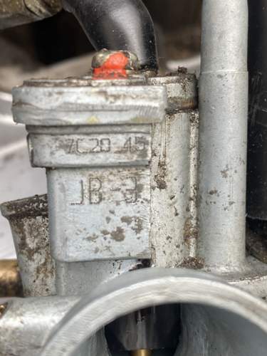

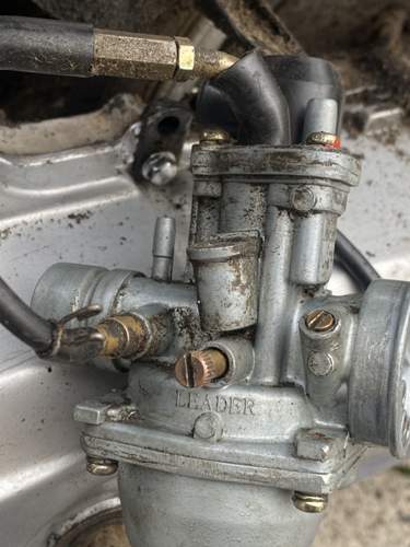

Vergaser Identifizieren
Hallo. Habe einen Roller vor der Schrottptesse gerettet und versuche es zum laufen zu bekommen.
Habe im Moment Probleme mit dem eChocke.
Ausgebaut und mit 12V getestet hätte ich gemeint das es funktioniert. Nach dem Test geht der Roller auch super an aber nach einigen Minuten geht er aus, wenn ich eChocke abziehe läuft er ganz normal .
Soll dieser eChocke doch defekt sein oder gar ein falscher eingebaut ?
Versuche paar Bilder anzuhängen, eventuell kann mir jemand dabei helfen
Was für ein Vergaser ist das?
Was ist das für ein Vergaser?

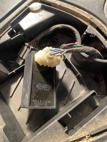

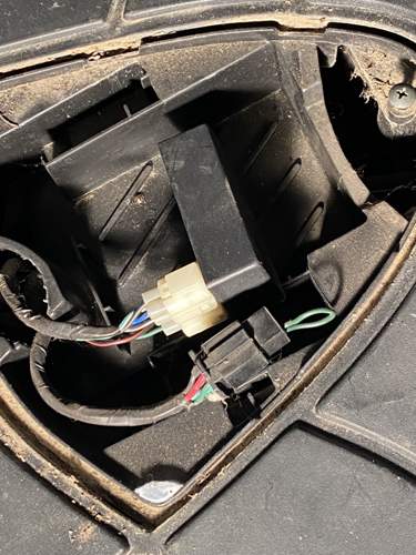

Uff, ich denke der Vorbesitzer hat such such schon die Kanne gegeben. Im Fussraum habe ich dich CDi gefunden siehe Bild.
Kann ich es deaktivieren durch abziehen von der grünen oder Schwarz-Roten Leitung ??

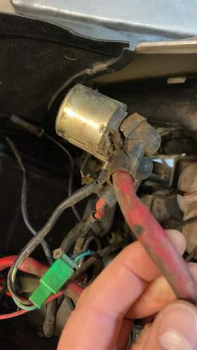

Im Fussraum liegt noch ein Kabelbaum mit nur einen Drahtbrücke. Werde nächstes mal diese abziehen und schauen was passiert…
Brücke?

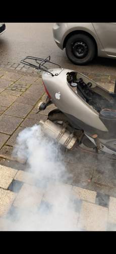

Jetzt dachte ich ich mache ihn richtig warm und fahre paar mal um den Block. Das ging am Anfang gut und erief um die 40kmh. Dann plötzlich hat er angefangen stark zu rauchen. Richtig stark. Das kann glaube ich gar nicht 2-Takt Öl mehr sein, vermutlich sind die Simmerringe jetzt auch undicht und er zieht Motoröl in den Brennraum ?!
Habe jetzt kein Bock mehr. Verkaufe ihn als defekt als Ersatzteilspender.
Das ist kein dunkler Rauch und wenn du jetzt Eier genug in der Hose hast fährst ihn mal ausgiebig und nicht lauwarm, er wurde jetzt erst einmal etwas wärmer und die Feuchtigkeit fing an zu verdampfen.
