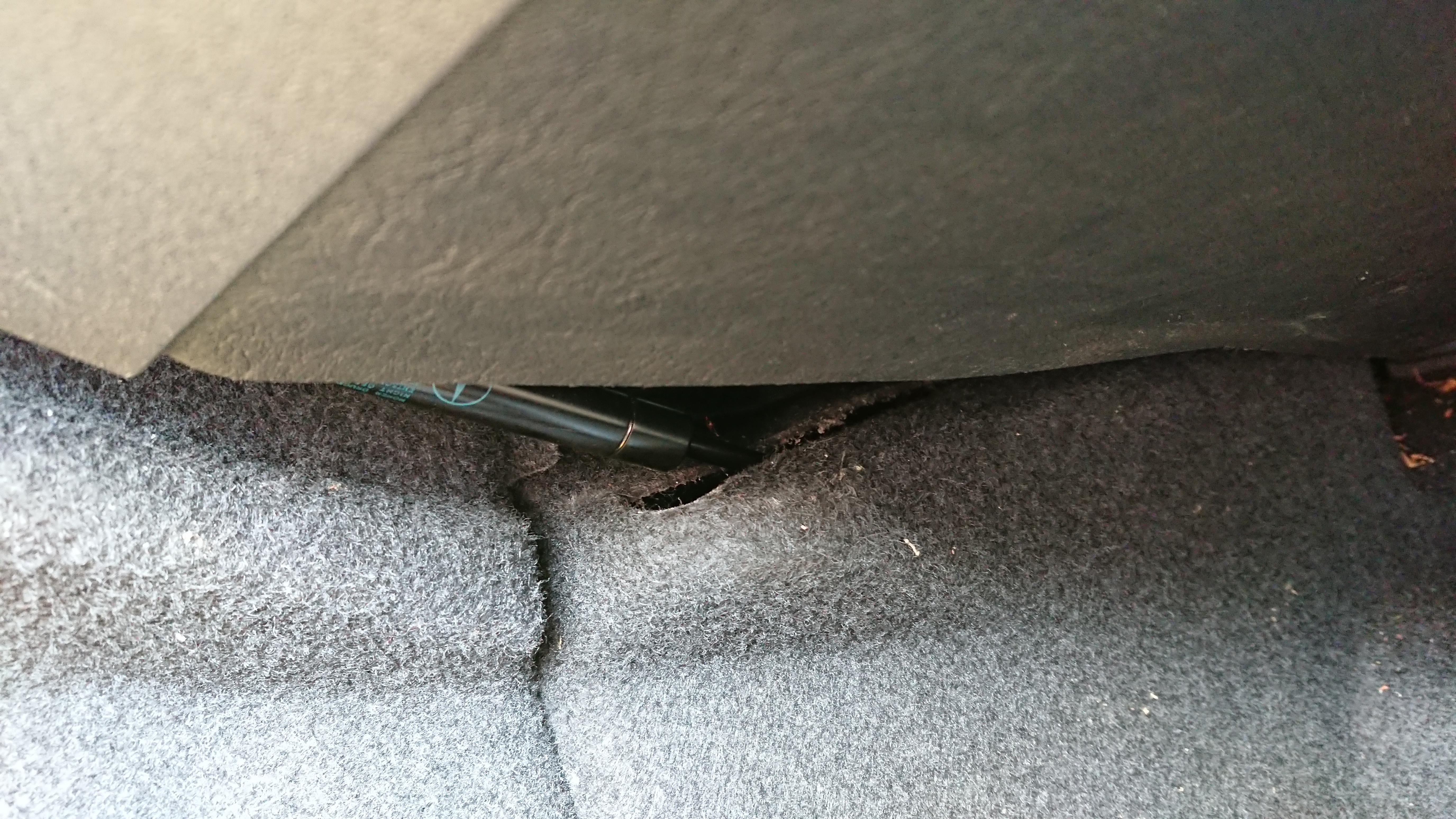

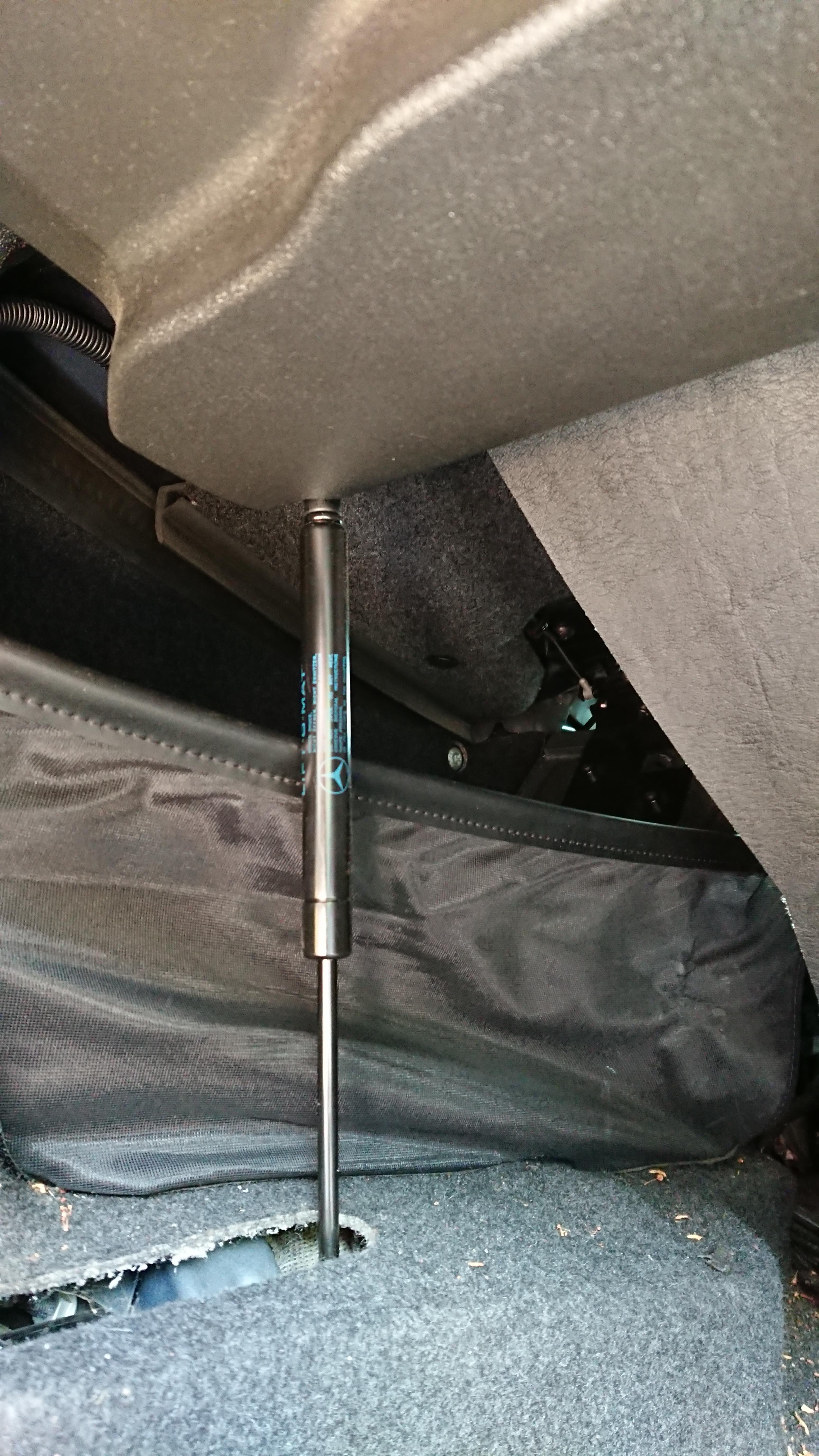

Moin,
Verdeckabtrennung im Kofferraum li/re s. Fotos.
Häufige Ursache, schwache Federn betätigen den Schalter nicht zuverlässig,
gerade im Betrieb, hab meine auch schon getauscht.
Auch mal ganz hinten auf die "Ecken" drücken, da wo "Press" draufsteht.
VG
Gasfeder "zu"
Gasfeder "offen"

Das sind natürlich Dämpfer, damit die Klappe in Position bleibt. Hat aber mit dem Verdeckmechanismus an sich nichts tun.
