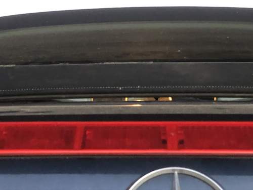

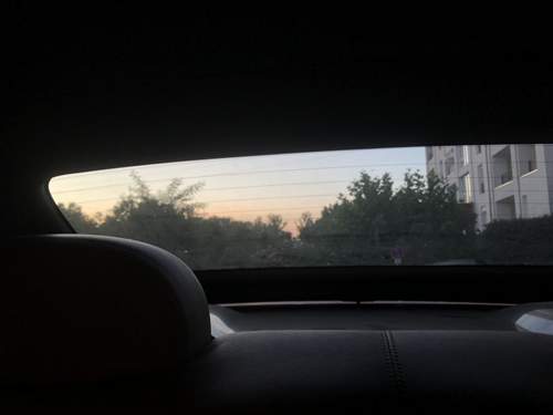

mein Verdeck lässt sich nicht mehr öffnen. Das Verdeck ist am Schloss ganz hinten an der Heckscheibe nicht komplett eingerastet (auf den Bildern lässt sich der Spalt erkennen). Ziehe oder drücke ich den Schalter zur Verdeckbetätigung tut sich nichts. Starte ich das Auto ertönt ein Warnton, der aber schnell wieder erlischt. Ich nehme an, weil das Verdeck in diesem Zustand nicht das "Geschlossen-Signal" gibt. Wohl deshalb lässt sich auch der Kofferraum nicht mehr öffnen. Manuell per Notentriegelung lässt sich das Kofferraumschloss auch nicht öffnen, ich nehme an, dass es defekt ist (lässt sich auch mit WD40 nicht drehen). Ich habe versucht, das Verdeck hinten ins Schloss zu drücken, aber da tut sich leider nichts.
Vielleicht hat jemand einen Tipp oder eine Anleitung parat. Danke!
Man erkennt den Spalt hinten am Verdeck

Da der Verdeckbügel nicht richtig verriegelt ist , besteht Hoffnung , das ganze ohne Kaputtes Rücklicht zu reparieren!!!
Versuch mal mit der Hand (vorsichtig und langsam , wegen der Hydraulikflüßigkeit) den Verdeckbügel nach oben zu drücken / Klappen .
Wenn der Bügel nicht schon "teileingerasstet" ist müsster er sich mit etwas Druck/Kraft nach oben bewegen.
Sollte das gehen dann komplett nach oben drücken , und danach mit dem Notentriegelungsschlüssel den Verdeckkastendeckel öffnen (Maulschlüsselseite, Anleitung in der Bedienungsanleitung oder Youtube).
Danach mit den Notentiegelungsschlüssel das Verdeckbügelschloss mehrmals öffnen und Schließen (Imbusseite) , dann bei Offenen Verdeckbügelschloss , den Motor anmachen und versuchen das Verdeck über den Schalter zu Schließen (sollte das nicht gehen , auch mal komplett öffnen probieren).
geht hier dann wieder alles , Verdeckhydraulikflüßigkeitsstand prüfen und Kofferraumschloss instand setzen!!!
Geht das alles nicht, dann Plan C , Rücklicht Rechts (Suchfunktion Kofferraum öffnen bei defektem Schloss).
Vielen Dank Worktron,
leider lässt sich der Zylinder des Kofferraumschlosses keinen Millimeter nach rechts oder links drehen. Plan B scheitert auch, da der Verdeckbügel schon teileingerastet ist und sich ebenfalls nicht bewegen lässt. Dann werde ich mich wohl gleich mal an Plan C machen.
ich habe noch ein paar Stunden probiert und das Problem gerade ohne Rücklichtzerstören lösen können. Ich habe die Überrollbügel über den Schalter in der Konsole nach oben gefahren. Sie stoppten ungefähr bei Dreiviertel der vollen Ausfahrlänge. Danach habe ich den Verdeckschalter betätigt, und das Hintere Schloss an der Heckscheibe rastete dadurch komplett ein. Dann konnte ich auch wieder den Kofferraum öffnen. Nächster Schritt wird sein, das Kofferraumschloss aufzubauen und wieder gangbar zu machen, damit mir sowas nicht noch mal passiert.

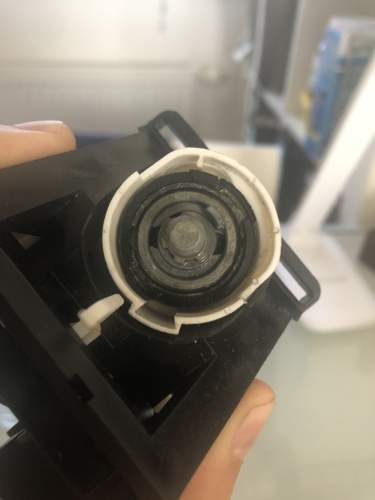

Zum Kofferraumschloss :
Ausbau ist einfach , dann mit dem Schloss nach oben hinlegen und dann mit WD40 oder ähnlichem den Schießkanal Fluten , dann "stehen" lassen zum "Einwirken" , dann nach ca.30minuten umdrehen und nochmals mit WD40 über Kopf Spühlen , meistens hilft das.
Sollte es wieder mit dem Schlüssel gehen , mit Schlossöl pflegen und eine Staubschutzkappe kaufen (gibt es beim Freundlichen).
Geht es dann immer noch nicht , erstmal alle Not-Schlüssel probieren (kann natürlich sein das nur ein Werkstatt-Not-schlüssel vorhanden ist, der schließt , glaube ich , nur die Tür, oder das Heckschloss ist nicht mehr das Originale!
Kurzes Update:

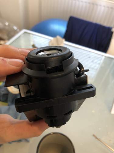

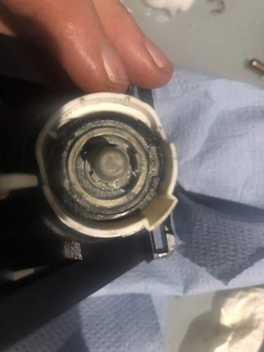

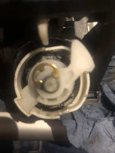

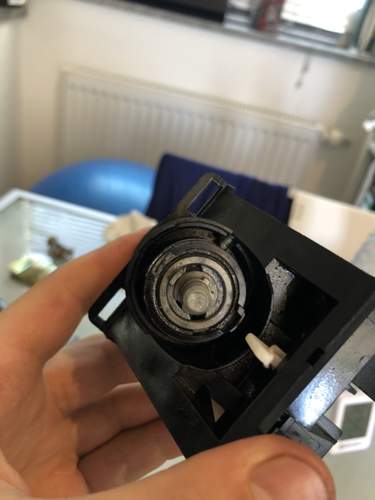

Habe das Schloss die letzten Tage im ausgebauten Zustand mehrmals täglich mit WD40 geflutet. Da hinten am Schloss viele Kalkablagerungen waren, habe ich auch mal Essigessenz durchlaufen lassen. Hat alles nichts gebracht, der Zylinder lässt sich keinen Millimeter drehen. Ich weiß leider nicht, wie ich den Zylinder weiter ausbauen kann, habe dazu nichts gefunden. Dann würde ich das Teil als letzten Versuch noch im Ölbad erhitzen. Ansonsten scheint das Schloss wohl verloren, es vollständig zu zerlegen und wieder zusammenzubauen traue ich mir nicht zu, das soll sehr schwierig sein.

"Ich weiß leider nicht, wie ich den Zylinder weiter ausbauen kann, habe nichts gefunden".
https://www.mercedes-forum.com/.../#post-862515
Mike du bist einfach nur genial. Wo du sowas immer ausgräbst. Dafür gibt es mal wieder einen Daumen hoch
Gruß Tom
Tausend Dank Mike! Hat mich schon mal einen Schritt weiter gebracht. Wie ich nun aber den Zylinder aus dem Schloss kriege ist mir noch nicht klar…
