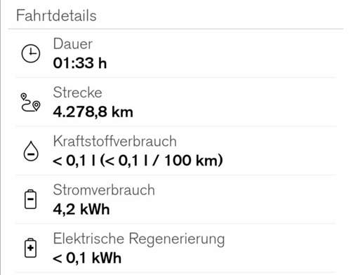

Mein V60 TE ist wohl das weltweit schnellste und verbrauchsgünstigste Landfahrzeug.
2.761 km/h und 4,2 kWh Verbrauch.
P.S.: Da muss zusätzlich zum E- noch ein Raketenantrieb verbaut sein ;-)
Das Wunder
Selbst wenn das Teil bei der Strecke und Performance zusätzlich zum Stromverbrauch noch den Tank komplett leersaugt... Nehm ick!
Da stellt sich den geneigten (Neu-)Leser in diesem Forum allerdings die Frage, wie die Fahrt in real life aussah:
- 4,28 km in 01:33 h wären dann doch recht stark "entschleunigt";
- 42,8 km in 01:33 h bei 4,2 kWh und Null Spritverbrauch sind wohl nur bei (dann in der Tat recht sportlichem) Zwischendurchmalschieben drin;
- vielleicht 4,28 km in 00:13 h?
Gespannt verbleibt...
...mit besten Grüßen in die Runde
Dr_Riddim

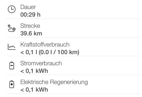

@perpedis schrieb am 24. März 2021 um 18:59:18 Uhr:
Etwas off topic - aber die fehlerhafte Verbrauchsanzeige betrifft nicht nur die Hybriden...
Das ist ein V60 CC D4 von heute morgen:
Also ein VoC Problem über alle Baureihen hinweg
Ist das ein seltener Fehler oder spinnt die Angabe immer? Und bleibt der Fehler beim nächsten Abruf oder ist die Angabe dann stimmig? Wie so häufig ist das ja kein generelles Problem der App. Ich durfte noch nie so sparsam fahren. Werden vielleicht in diesen Fällen die Daten unvollständig an die Server gemeldet, so dass dort diese Märchenzahlen berechnet werden?
Grüße vom Ostelch
Es ist ein seltener Fehler, auch nicht klar reproduzierbar.
Er tritt aber erst seit dem letzten VoC Update auf (und anscheinend nicht nur bei mir). Insofern denke ich schon das da ein Bug eingepflegt wurde. Natürlich kann es auch gut sein dass der Fehler auf der Serverseite bei Volvo ist und dort etwas hängt - ist aber für mich im Ergebnis idem.
Und ja, der Fehler ist eher amüsant als schwerwiegend.
Weiteres dazu dann am besten in VoC Thread?
Lg
@Dr_Riddim schrieb am 25. März 2021 um 01:39:22 Uhr:
98 kWh/100 km wären selbst für einen Tesla bei 250 km/h ein "ordentlicher" Wert.
Ich habe es mittlerweile aufgegeben und bin nur noch gespannt, welche Fehlfunktionem die App in Zukunft noch so bereithält.

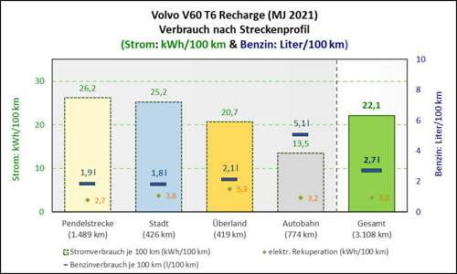

Moin zusammen.

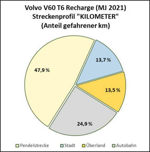

Kurz vor Ende der Wintersaison eine Zusammenfassung des aktuellen Verbrauchs (V60 Recharge T6, MJ 2021).
Fahrprofil, Rahmenbedingungen & Anmerkungen:
- vorwiegend Pendelstrecke (Gesamtstrecke hin und zurück ca. 28 km, davon ca. 80% Landstraße und 20% Stadt / Ortschaft, Höhenprofil = "eine lange Welle" ca. 350 Höhenmeter) und sehr kurze Stadtfahrten
- (auch coronabedingt) wenige, eher kurze Autobahnfahrten und ebenfalls wenige, relativ kurze Überlandfahrten
- Fahrmodus: vorwiegend "Hybrid", bei Schnee "AWD"; Klima im Wohlfühlbereich (Automatik, ca. 20 °C)
- jede Nacht Laden an der Wallbox in der Garage; morgens (elektrisches) Vorheizen via App
- Winterräder; keine Anhängelast, keine Dachbox; allenfalls moderate Beladung
- effektive Akkukapazität ca. 9 kWh
- insbes. bei Frost drastisch reduzierte elektrische Reichweite (bisweilen nur rund 30 km)
- Verbrauch gemessen via Volvo on Call App (effektiv etwas mehr Strom geladen)
Verbrauch je 100 km:
2,7 Liter Benzin und ca. 22 kWh (aufgelöst nach Strecken siehe Bilder im Anhang)
V60-recharge-fahrprofilwinter2020
V60-recharge-verbrauchwinter20

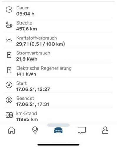

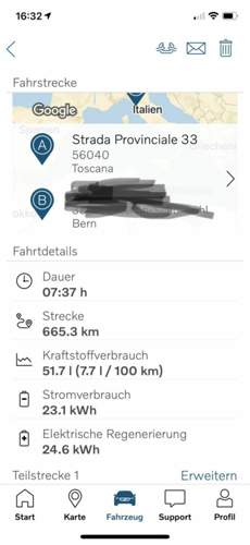

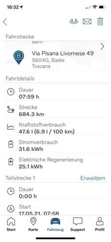

Ich geb mal nen Richtwert in Form meiner realen Erfahrung:
Mit leerem Akku aus der Toscana in die Schweiz Autobahn viel 135km/h teils bis 150.
7.7 Liter Durchschnitt
Mit Vollem Akku los beim runter fahren 6.9l
