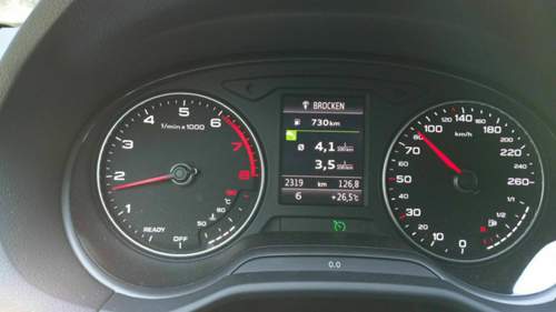

Hi wie ist bei euch der durchschnittliche Verbrauch und was zeigt die Rest km Anzeige bei voller betankung an.
Bei mir liegt der Verbrauch bei 6.2 l bei vollem Tank zeigt er 790km an finde Rest km zu viel .
Was meint ihr ?

Verbrauch auf 126 Km :-)
