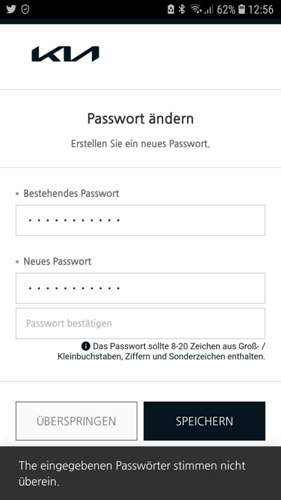

Ich komme heute auf einmal nicht mehr in die UVO App rein.
Was für eine Übergangsphase soll das sein?
Weiß jemand was da los ist?
Hier funktioniert alles. Heute schon mehrfach benutzt und gerade testweise auch. Öffner sich denn nichtmal die App, oder keine Verbindung zum Fahrzeug o.ä.?
Edit: hast deinen Post zwischenzeitlich erweitert
