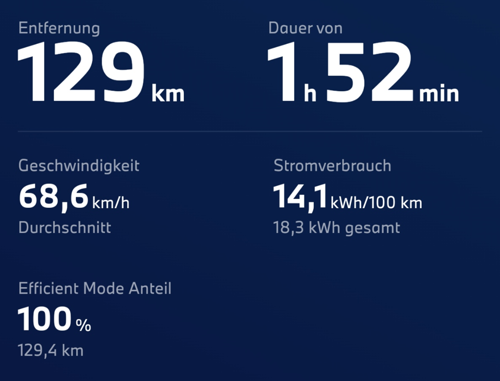

Überland kann man deutlich mehr schaffen, wenn die Verkehrslage entsprechend ist. Die Fahrt ist von heute, Bundesstraße mit wenig Überholmöglichkeiten. Die Rückfahrt war mit 14,4 kWh/100km nicht viel schlechter.
Durchschnittsverbrauch auf Bundesstraße
