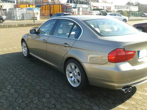

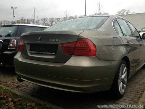

Hallo Liebe BMW Gemeinde :)
Ich fahre einen 325dA E90 LCI Life Style Edition 04/2010 seit JAN 2013,und muß sagen bin sehr sehr sehr zufrieden mit meinem 325dA :)
Seit ich ihn gekauft habe habe ich nach und nach immer etwas geändert,was ich auch mit Bilder zeigen möchte :)
Mir gefallen Autos die Sportlich sind aber Dezent gehalten und vorallem Original teile dran sind.Die leichte Veränderung fingen an als ich die 18er Ellipsoidfelgen von meinem alten 325iA E90 VFL übernommen habe.Bei auslieferung waren die 338V-Speiche 8x17 225/45 rundum montiert.Habe wie gesagt die 18er montiert,und das sind die Dimensionen.Vorne sind 8x18 ET34 mit 225/40 und hinten 8,5x18 ET37 mit 255/35 (Good Year)montiert,mit Standartfahrwerk.Habe im März 2015 mal gewagt mit den 338V-Speiche mit Spurplaten zu fahren,hinten je 20mm pro seite,sah auch auch stark aus und fuhr sich auch gut,nagut Standartfahrwerk eben ;)
Aber nach und nach wollte ich mehr,und das tat ich auch dieses Jahr im März wo ich das M-Performance Fahrwerk einbauen ließ bei meinem :)
Habe das Modelschriftzug entfernt,mag es nicht wenn da "325d" steht.So,dann dachte ich mir,17er mit Performance Fahrwerk?Nein!Habe mir dann die 18er Ellipsoidfelgen wieder dran montiert,und muß sagen geiles Sportliches Fahren,genau nach meinem Geschmack :)
Aber eines hat mich immer noch gestört,unzwar hinten,das die Felgen zu weit innen waren!Und dann habe ich entschieden das ich Spurplaten dran montiere,was ich auch heute gemacht habe und es direkt eintragen ließ ;)
Hinten sind jetzt 12,5mm pro seite montiert,und fährt sich auch sehr gut :)
Sicher ist das ich das auto auch paar Jahre fahren werde,und deshalb habe ich es alles machen lassen :)
In den fast 4 Jahre wo ich das Auto besitze kann ich sagen das ich so glücklich bin das ich so ein Auto nicht nur fahren darf sondern das er auch sehr zu zuverlässig ist,nur Tüv und Wartungen und glücklich weiterfahren :)
Also das einzigste was ich auch weiter geben will ist,wenn jemand vor hat Spurplaten (325dA E90 LCI 2010) hinten zu montieren bei den 8,5x18 ET37 255/35 sind die 12,5mm pro seite perfekt,schleift nix und der Radkasten hinten ist gut gefüllt,oder in kombination mit dem M-Performance :)
Bin soweit wie es geht auf original geblieben,meine teile von BMW,Felgen und das M-Performance Fahrwerk ;)
Ausser jetzt die Spurplaten,geht ja nicht immer alles :D
Bei manchen modelen (E90) ist die Spurweite anders:
330i,335i,325d,330d und 335d ist die Spurweite hinten 1529mm
318i,320i,316d,318d,320d und 325i ist die Spurweite hinten 1535mm
Hoffe konnte den einen oder anderen etwas helfen,falls sich jemand unsicher ist wenn er sich Spurplaten hinten montieren will :)
