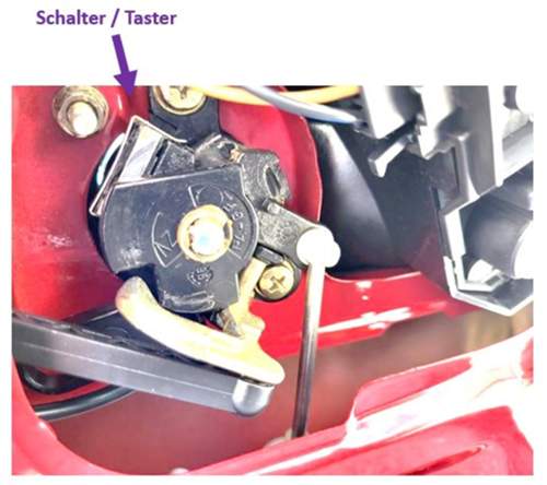

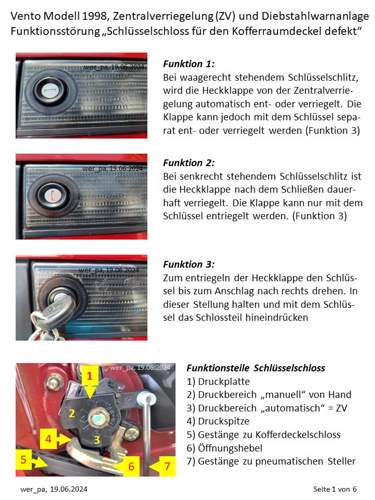

bei dem Vento (Modell 98) meines Vaters mit Zentralverriegelung und DWA, erfolgt keine Entriegelung des Kofferraumdeckels mit Betätigung des Schlüssel im Türschloß der Fahrertür..
Der Schlüsselschlitz am Schließzylinder für die Kofferraumklappe steht waagerecht (= Stellung a im Bild 2) wodurch eine Fernentriegelung erfolgen soll.
Am Schließzylinder befindet sich auf der Rückseite ein Mikroschalter/-taster, dessen Funktion ich (Mangels Stromlaufplan) leider nicht zuordnen kann.
Das wird der für die DWA sein.

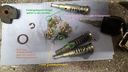

Sauberes Blatt Papier zur Seite legen.
Auf diesem das Schloss zerlegen, da es Kleinteile gibt, die man sonst schwer findet.
Den Schließzylinder in Benzin gründlich auswaschen, danach die Plättchen und die kleinen Federn reinigen. Mit Silikonfett oder Schließzylinderfettspray zusammenbauen.
Den Rest nur säubern.
Es gab hier paar Threads mit Bildern. O-Ring fürn Zylinder muss man einen aus dem Sanitärbereich nehmen, die Dichtung auf dem Schloss selbst mit anderen O-Ringen unterlegen. Oder 3D-Druck Teil. Leider, da nix mehr verfügbar.

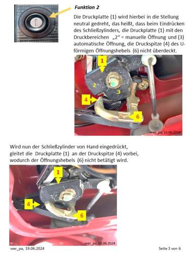

Gibt nur zwei Punkte.
1. Schloss selbst. Schau es dir an, da siehst Du diese fast kreisförmige Scheibe, wo circa ein Viertel fehlt. Diese Scheibe kann ihre Position verdrehen, so dass beim Drücken des Schlosses eben entriegelt wird (ZV Offen) oder der Betätigungshaken ins Leere greift (ZV geschlossen).
Es kommt manchmal vor dass diese Scheibe beim Betätigen der ZV nicht mehr verstellt wird. Deswegen habe ich geschrieben, dass das Schloss zerlegt und gereinigt werden sollte.
2. Die Scheibe wird ja nicht von Geisterhand betätigt, sondern von einem pneumatischen Steller. Es ist so ein rechteckiger Kasten mit einer kurzen Metallstange und daran angeschlossen ein Druckschlauch.
Je nachdem ob auf oder zugeschlossen wird, bewegt sich dieser pneumatische Aktor und verstellt die Scheibe.
Seltener wird auch dieser Steller undicht. Das müsstest du überprüfen indem jemand die Zentralverriegelung betätigt und du genau hinhörst ob es Zischgeräusche gibt und ob auch schauen dieser Stelle eine Bewegung ausführt. Achte dabei auf die Scheibe des Schlosses.

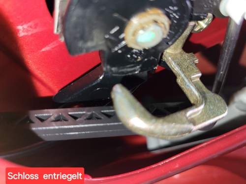

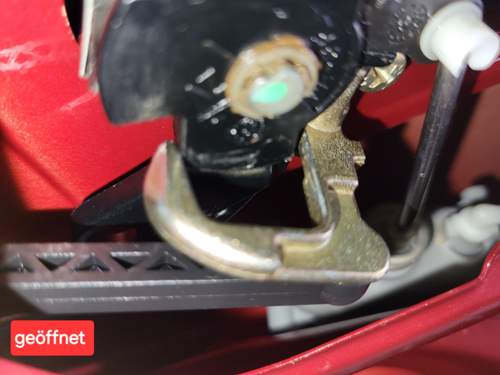

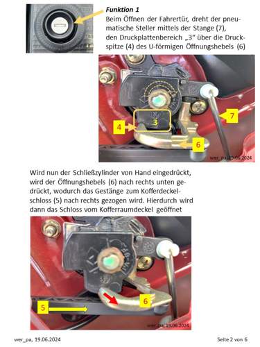

Ich konnte heute die Funktion des pneumatischen Aktuators überprüfen.
Fazit, der Aktuator ist nicht defekt, jedoch wird das Schloss des Kofferraumdeckels, nach dem Ausfahren der Betätigungsstange, nicht entriegelt.
Bild 1
Stellung, wenn das Schloss des Kofferraumdeckels geschlossen ist.
Bild 2
Erfolgte Fernentriegelung über das Fahrer- türschloss. Die Betätigungsstange des Aktuators ist vollständig ausgefahren, jedoch reicht der Verfahrweg nicht aus, um das Schloss des Kofferraumdeckels zu öffnen.
Bild 3
Zeigt die (mit der Hand ca. 8 mm nachgedrückte) Stellung, wo das Schloss des Kofferraumdeckels sich öffnet.
Die Betätigungsstange zwischen dem Schließzylinder und dem Schloss des Kofferraumdeckels ist nicht defekt, jedoch sind ca. 5 mm Gewinde an dem Übergang zwischen Stange und dem Kunststoffhebel, welcher weiterführend am Schließzylinder eingeklipst ist, sichtbar.
Ich kann nicht erkennen, wo die fehlenden 8 mm verloren gehen. Hat einer ggf. eine Idee?
