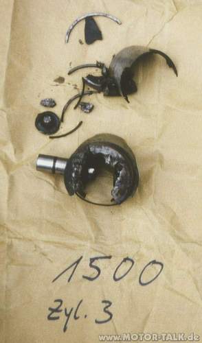

Ich hatte bei meinem Käfer (hatte nie Gas gesehen) nach 170tkm auch mal kein Ventilspiel mehr am thermisch höchstbelasteten 3. Zylinder. Habe ich selbst "eingestellt" - und nach wenigen 100km später riß das Ventil ganz ab und durchschlug den Kolben. Folge: kapitaler, irreparabler Motorschaden!

Macht doch was ihr wollt, ich wollte nur warnen! Ein Ventil, das evtl. schon eingebrannt ist, ist damit vorgeschädigt und kann abreissen. Mir ist das passiert, mich hat leider damals keiner gewarnt. Also lieber heute als morgen den Motor richtig überholen!
ein ventilabriss hat mit verbrannten ventilen nicht viel gemeinsam. denn ein vetil verbrennt immer zuerst am rand. bis der schaft in mitleidenschaft gezogen wird, sollte der motor schon laufen wie ein sack nüsse, weil die kompression fehlt. will sagen, entweder hast du das damals lange ignoriert oder der schaden hatte nichts mit dem anderen unmittelbar zu tun.
mag sein, daß dein ventil ab werk vorgeschädigt war und es durch die hitze den rest bekommen hat, aber das kann man deshalb nicht auf alle ventile schlußfolgern.

Woher diese Weisheit? Ich habe meine Erfahrungen gemacht. Natürlich war der Rand vorher verbrannt, wie sich danach zeigte, aber der Motor lief trotz seinen 170tkm (also nix ab Werk vorgeschädigt, zumal das der damals 34 Jahre alte Originalmotor war) noch sehr gut, die angegebene Vmax wurde auch noch erreicht (damals war Sprit selbst für Studenten noch bezahlbar). Ignoriert habe ich gar nix, die 5tkm Luftboxer Wartungsintervalle habe ich immer selbst gemacht und alle 10tkm Ventilspiel gemessen!
Tatsache ist jedenfalls, daß bei mangelnder Kühlung - sei es durch zu wenig Spiel oder verschlissene Sitze- der Ventilrand schnell einbrennt und die Verbrennungflammen dann wie ein Schneidbrenner auf den Ventilschaft treffen, was dieser auch nicht lange mitmacht!
Das Ventil habe ich danach im Kurbelgehäuse gefunden, siehe Bild links über dem Kolbenbolzen.
