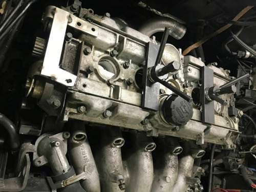

Aktion gerade gestern und vorgestern durchgeführt an einem 850 10V der jedoch ein austausch Motor aus einem V70MJ99 hatte. Schaftis alle bis auf 5. Zylinder Einlass TOT. Insgesamt ca 11 Stunden für alles, dabei ist nicht die Zeit zu unterschätzen die man braucht um die alte Dichtung zu entfernen.

Vorgabe Volvo für die Arbeit sind sportliche 8 Stunden....

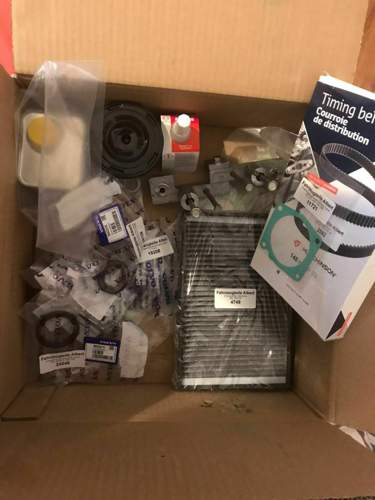

Die Kiste voller Teile ist heute tatsächlich angekommen....

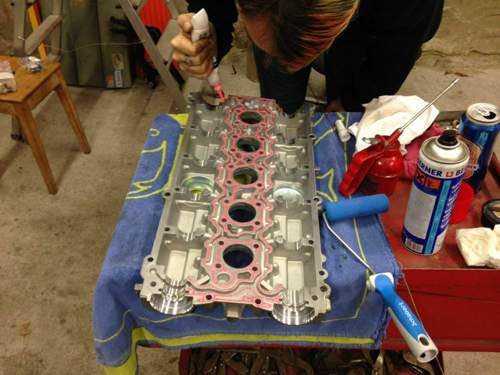

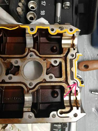

ich benötige noch einmal möglichst schnelle Hilfe - Und zwar möchte ich gleich den Ventildeckel wieder aufsetzen - hierzu habe ich ein paar Fragen:
1. Muss die Dichtmasse nur auf den äußeren Rand (siehe Foto 1) oder auf alle "Kontaktflächen" (siehe Foto 2 - Das Foto stammt aus anderem Thread) aufgebracht werden?
2. Kann mir jemand einen ca. Wert für den Durchmesser der "Dichtmasse-Raupe" geben? (ich verwende Elring "Dirko"
(Ich kann mir irgendwie gar nicht vorstellen, wie sich vermeiden läßt, dass Dichtmasse in irgend einen Kanal kommt)
Oder bekommt man das mit dem "Rollen" der Dichtmasse in den Griff - Nur welche Dichtmassestärke verbleibt denn dann noch?
3. Wie viel Zeit darf zwischen Auftragen der Dichtmasse und Aufsetzen des Deckels verstreichen?
4. Sehe ich das richtig, dass die Nockenwellensimmerringe AUSSCHLIESSLICH (nach dem Verschrauben des Ventildeckels) seitlich eingetrieben werden? (Es gibt Montagevideos, da wird der Ventildeckel bei eingesetzten Simmerinnen aufgesetzt???)
Gruß und Dank
Ralf
Bild-1
Bild-2
Moin
Auf alle Kontakflächen
Ich habe die Wurst nicht auf dem Deckel aufgebracht und dann verrollt, sondern so eine passende schräge Plastikschale genommen, die man auch nehmen würde, wenn man mit der Schaumstoffrolle Farbe verstreichen wollte. Dann eine Dichtungswurst in die Schale gelegt, ca 10 cm, die Wurst ordentlich 'berollt', so dass sie sich gleichmässig (und dünn!) über die Rolle verteilt, und dann den Deckel komplett eingerollert.
Viel, sehr viel. Die Dichtungsmasse ist anaerob, d.h. sie trocknet nicht durch Luft, sondern durch Luftabschluss aus. Also erst, wenn der Deckel wieder drauf ist. Die Dichtungsmasse kann aber ohne Wartezeit sofort belastet werden. Sprich, wenn alles zusammengebaut ist, kannst du ohne Wartezeit den Motor starten.
Ich habe sie vorher aufgesteckt und nachdem der Deckel drauf war, noch ein wenig nachgetrieben'.
Hier ab 15:41 gibts eine Beschreibung (englisch, aber das Video ist selbsterklärend)
Viel Erfolg

Gerade gestern habe ich von FT Albert den "Kit" für die VSD bekommen, ohne Zahnriemen Kit weil am Motor dieser erst vor 20.000km gemacht wurde, werde nur den Riemen tauschen. AFD 2018 ist schon richtig.
Simmeringe nehme originale zumindest bei der Zahnriemenseite 2x und dann 5x die Kerzen Dichtringe. Hinten am Motor die 2 Simmeringe sind nicht so dramatisch die sind einfach zu tauschen habe ich diesmal aber auch original bestellt da der Besitzer 2000km zu mir fährt und ich brauche kein "Fail".
An sich kann man die auch von Corteco nehmen sind mMn identisch mit den originalen. Zum entfernen der alten Dichtung habe ich relativ gute Erfahrungen gemacht mit Dichtungslöser von Würth aber auch so bleibt ne menge Arbeit übrig.
Schaftdichtungen selber auch nur original verbaut nachdem ich viele Berichte gelesen habe das Zubehörteile nach kurzer Zeit aufgegebn haben.
