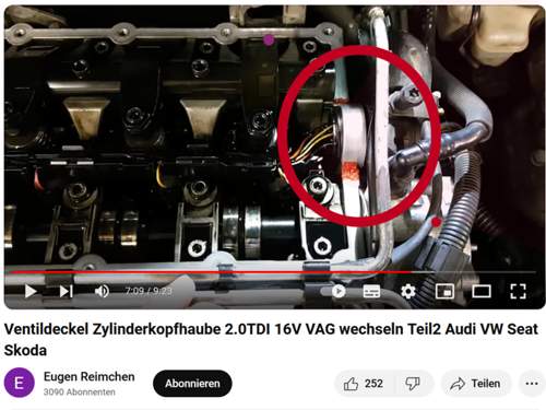

Bei mir tritt immer wieder Öl an dem Ventildeckel aus. an der Bekannten schwachstelle, hinten zum kabelbaum für die PDE. Ich habe jetzt zum 4. mal die Dichtung getauscht und auch schon einmal den ganzen Deckel. jetzt hab ich beim letzten dichtungstausch dichtpaste dazu gegeben (empfohlen vom Schrauber der vertrauen) allerdings Ist es immernoch undicht.

Ja hab ich, es tritt aber tatsächlich auch oben drauf aus auf diesem „halbmond“ sag ich mal. Deshalb hatte ich sie danach sogar auch dort dicht gemacht. Immernoch ölaustritt an der stelle. Ich hatte schon überlegt ob nicht vielleicht das öl zwischen Dichtung und deckel läuft? Keine ahnung.
Macht es sinn so wie er jetzt ist einmal sauber zu machen und von außen nochmals dichtpaste dran lang zu ziehen?

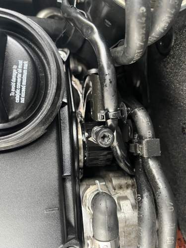

Von außen Dichtpaste anbringen kannst Du vergessen, dass bringt nix. Wenn ein neuer Ventildeckel bei richtiger Montage weiterhin undicht ist, sind es andere Ursachen. ggf hat der Zylinderkopf seitlich einen feinen Haarriss.
Ich würde am Zylinderkopf die Seite zum Abgaskrümmer dünn mit Dichtungsmasse einstreichen und dann den Ventldeckel montieren.

Ich hab heute die dichtung erneut tauschen wollen und da muss ich den fehler meinerseits eingestehen. Ich hab einen verzogenen deckel ausgeschlossen da ich davon ausging dass er inordnung sei da er ja neu ist.
Scheinbar schon als er neu war verzogen gewesen, habs mit älteren fotos verglichen.
Es sei denn es soll so aber kann ich mir nicht vorstellen, auf dem Bild sieht man wie er links wegläuft sag ich mal.
