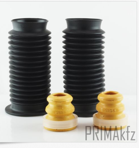

Die Entstehungsursache der Geräusche ist ganz simpel. Über dem oberen Teil der Stoßdämpfer stülpen sich Staubschutzhülsen. Diese Hülsen sitzen nicht immer genau zentrisch. Beim Einfedern rubbeln sie über die Kante des Stoßdämpfergehäuses. Bei kaltem Wetter ist das Geräusch verstärkt zu hören. Ich ärgere mich auch schon seit Jahren über diese Geräusche bei stärkerem Einfedern. Das ist störend aber nicht tragisch und schon gar nicht gefährlich.

@Thooradin, hast Du Dir die Staubschutzmanschetten schon mal näher angesehen? Meine sind aus einem Plastwerkstoff, änlich PU. Ich weiss nicht ob es die auch aus Gummi gibt. Ich stelle Dir mal ein Foto dazu. Mich stört das Geräusch auch, aber wann federt denn das Fahrzeug schon mal so stark durch? Das nehme ich einfach in kauf.
