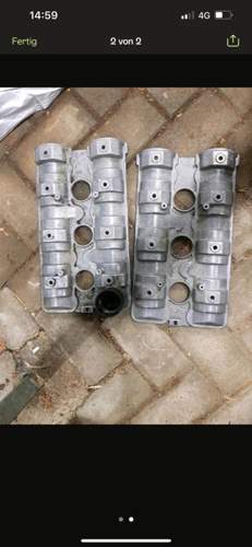

Hallo Gemeinde. Ich wollte keinen neuen Thread aufmachen, deswegen kurz die Leichenschändung hier.
Kann mir jemand sagen welche von den beiden Aludeckeln auf den Omega B 2,5 V6 passen? Die mit den kleinen oder die mit den großen Kerzenlöchern?
Vielen Dank,
Gruß Olli
Img-20230917-wa0001
Img-20230917-wa0000
Passen beide
Ok. Danke. Hätte gedacht da gibt's Unterschiede. Frag für einen Bekannten, hab die Deckel selber nicht live gesehen. Für den 2,6 er V6 passen die auch?
Manta,
Die Ventildeckel mit den runden Aussparrungen,
passen nur beim Seilgas-V6 , mit Einzelnen Zündkerzensteckern.
Der E-Gas V6 hat eckige Aussparungen wo die Zündmodule
eingesetzt werden.
Bei Alu-Deckeln für das E-Gas gibt es sehr, sehr wenige
zu Kaufen, da sie nur beim Vectra B mit Y26SE verbaut wurden.
Da ist es manchmal besser einen Vectra B zu kaufen-

Aja, danke Rosi. Meine beim 2,6er sind gottseidank noch dicht. War nur mal so eine Frage für die Zukunft.
Mir gings hauptsächlich für den Bekannten mit dem 2,5 er, ob die auf den Bildern passen. Hat er angeboten bekommen.
