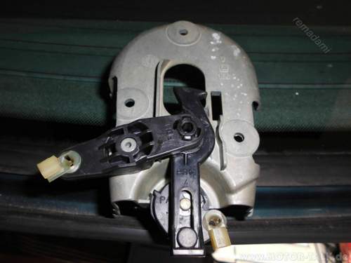

PS: Ich hab eben das Heckklappenschloss komplett auseinander gebaut aber leider bekomme ich es nicht wieder zusammen 😁 hat da jemand eine Bilderstrecke zu oder eine Anleitung ?

@remadami: Nun was bekomme ich nicht zusammen ?😁 ich mach dir mal ein Bild
jetzt würde ich gerne wissen wo was hinkommt 😁 eventuell mit bildern ?^^

Hilfe naht glaube ich.
Remadami hat heute (vielleicht aus Mitleid) sein Heckklappenschloß auch zerlegt und wieder instandgesetzt.
Er wird die Bilder davon hier bestimmt bald noch in einem Picasaalbum verlinken.

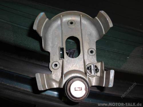

Nun, den Zylinder hab ich nicht zerlegt 😁
Vielleicht helfen Dir diese Ansichten schon weiter, denn viele Teile sind es ja nun auch nicht 😁
An den linken Arm kommt die Stange zum Schloß. Die vom ZV-Motor geht an die Kurvenscheibe. Steht ´ne 2 drauf.
Das Album rödelt sich echt langsam ins Netz 😮 😮 😮 kommt aber.

tja hape dann erkläre mir doch mal wie man den Schließzylinder anpassen soll wenn ich ihn nicht ausbauen darf ?^^
ich hab es gestern auch wieder zusammen gebaut bekommen
Das ist ja schön, hast du mit ein wenig Kopfarbeit und Fingerfertigkeit nun doch wieder alles zusammen bekommen.
René hatte auch (entgegen meiner Annahme) den Schließzylinder gar nicht auseinander sondern nur den Rest der ganzen Schließmimik.
Dafür haben wir wenigstens davon nun auch schon mal ein Picasa Album in der Linksammlung der FAQ.
Zu finden unter 15.1 Linksammlung/Karosserie/Schlösser
Instandsetzung Schloß Kofferklappe Limo
Wäre schön wenn du noch ordentlich Bilder vom zerlegen und zusammenpfriemeln des Schließzylinders gemacht hättest.
Die Bilder könnte ich dann mit in das Album einbinden.
Die Schließzylindervarianten an Türen und Klappen sind ja doch ziemlich unterschiedlich aufgebaut.
Ist kein Problem Kurt
ich nehme das ganze Teil am Wochenende nochmal auseinander und mach eine Bilder Strecke dazu
muss nämlich eh noch den Schließzylinder an meinen neuen Schlüsselanpassen 😉
Wäre ja große Klasse !🙂
Wie das mit dem anpassen des Schlüssels geht, hast du hier aber schon gesehen, oder?🙄😕
Schlüssel in den Zylinder stecken und alles runter schleifen was übersteht 😉
