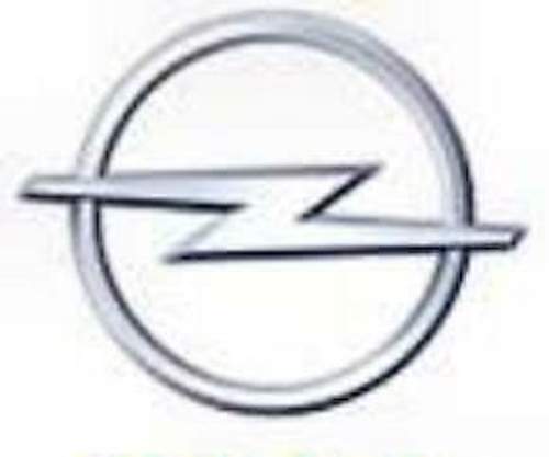

Ich möchte/muss bei meiner Omi das Opelzeichen an der Heckklappe wechseln.
Da ist der Chrom an manchen Stellen abgeplatzt und das Plastik schaut raus, sieht total mistig aus das Teil.
War auch schon beim FOH und wollte ein neues Kaufen, soll aber 33€ kosten und das ist mir effektiv zuviel Geld für so ein Billigteil.
Deswegen wollte Ich gern Wissen ob von euch jemand die OEM Bestellnummer dieses Teils kennt, dann könnt Ich mal versuchen in der Bucht danach zu Fischen 🙂.
Danke im voraus.

OPEL-EMBLEM hinten , OPEL Omega B (KFL) CARAVAN
21, 22, 23, F35, M35, P35
Ab W1000001- - Katalognummer 90542822 - Teilenummer 51 77 114
Opel-logo-blitz-chrom

der Kurt weiß zwar viel, aber Dein Omega ist noch kein Facelift und hier gilt die Teilenummer: 51 77 112
bis Fahrgestellnummer X1999999
ab W = Facelift.
Dollet Ding, ich hab nen FL und weiß nichts davon !
FL - CARAVAN 21, 22, 23, F35, M35, P35 -
Y1000001-
K.Nr: 90542822
T.Nr.: 51 77 114

vielen Dank Kurt, war mir klar das Du die Nr. kennst.🙂
@roiler
Nee schon richtig nen FL hab Ich nicht, aber auch der FL hat dieselbe Heckklappe wie mein vor FL, dementsprechend ist auch das Emblem das gleiche. Demensprechend ist es dasselbe Teil nur mit ner anderen Teilenummer.
Trotzdem Danke.

Hast Recht, im EPC habe ich wieder mal nicht aufgepasst Stufenheck 114 und Caravan 112.
Sorry!
