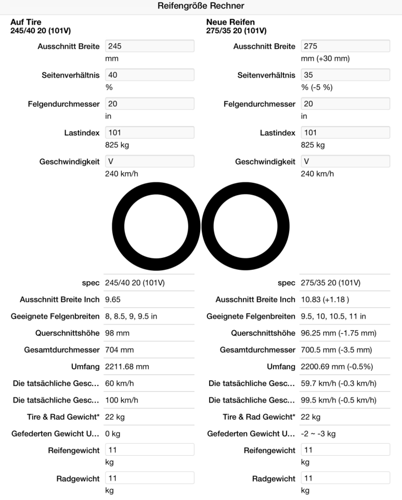

Wenn ich meine Mängel abgestellt hab,überlege ich evtl doch meinen P einem Satz AluFelgen zu individualisieren.
Ich würde gerne 9x20 vorne und evtl 10.5x20 hinten mit 245 bzw 275er Reifen
Fährt jemand evtl diese Kombi? 275 er vorn sind mir eigentlich zu breit aber sollte die MischBereifung Probleme mit dem AllRad geben,kann ich evtl damit doch leben.
Optisch gefällt mir MischBereifung besser. Evtl hat ja jemand Erfahrungen mit dieser Kombi.
Zur Not tun's auch 275er ringsum.

Ich würde es nicht machen auch wenn die Unterschiede gering sind.
Img-0031
Bin auch skeptisch. Aber im Gutachten zu der FelgenKombi stehen die ReifenGrößen so drin.
Evtl hat ja jemand so eine Kombi gefahren.
Gruß m
Das soll angeblich garnicht gut für den Quattro sein.
Laut Audi darf der Unterschied VA/HA nur 1mm betragen beim Quattro....
Ich hätte das auch nicht gemacht....
Aber nicht in der Breite sondern dem restprofil

Du kannst dir ja ruhig eine andere, größere Felge auf den Bock basteln, es dürfen halt nur keine unterschiedlichen Reifendurchmesser an den Achsen dadurch entstehen. Die Original 20 Zoll Megara von VW könnten doch was für dich sein.
MfG
MXPhaeton
Und die Omanyt würde ich sogar kostenfrei für dich entsorgen ;-)
@arnoldiene schrieb am 27. Februar 2017 um 14:10:27 Uhr:
Ich würde dir dafür sogar noch 5 Euro pro Rad geben... 😁😉
Ja meine ja von vorne nach hinten den Abrollumfang...
Wenn man unterschiedliche Dimensionen vorne und hinten hat dann darf der Umfang also die Differenz nicht größer sei als 1mm sein... Was aber dort ist in den angegebenen Reifenbreiten....
