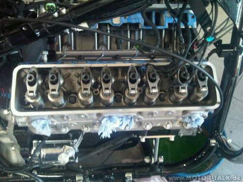

Und hier der Beweis (siehe Bild) für mopar-banshee's Aussage. Zusehen ist ein SB, 5.7er Chevy...
Die Lappen sitzen in den Auslasskanälen.... (falls man es net so genau erkennen kann...)
