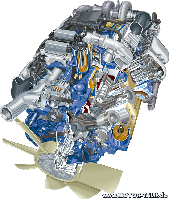

Das ist auch die Zündfolge von Ford USA, wenn ich mich nicht täusche.
Und es ist ein "echter" V8 wie man auf diesem Bild erkennt.
Immer zwei Pleuel nutzen denselben Hubzapfen und die Welle hat von vorn gesehen kreuzform.
Also dasselbe Prinzip wie die US V8, mit Hubraum bis zu 11 Liter, wenn ich es richtig gelesen habe.
