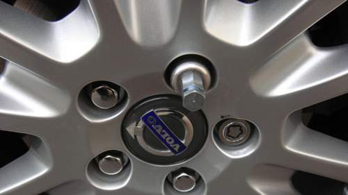

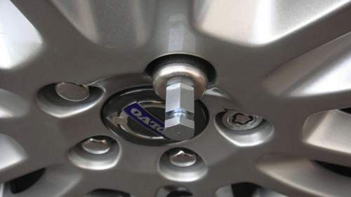

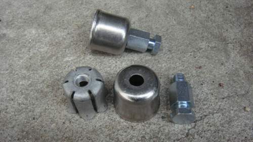

So, hat etwas gedauert, aber hier nun einige Bilder (im Anhang) von meinen RUD Centrax Schneeketten und von dem speziellen Adapter.
ACHTUNG!
Natürlich müssen die Schneeketten beim Fronttriebler und beim AWD an die Vorderräder montiert werden. Nur für die Bilder habe ich sie schnell mal hinter übergeworfen.
alpa71
Bild-1
Bild-2
Bild-3
+4
