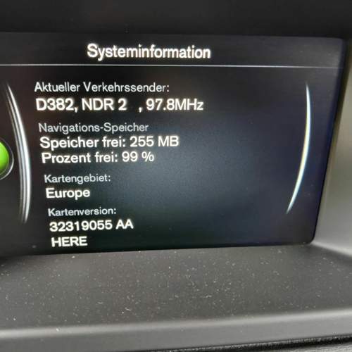

So, jetzt ist die Navi-Software vom V70 dank Eurer Hilfe auf dem aktuellen Stand.
Mit einem ziemlich schnellen 32GB Stick hat Download und Upload jeweils knapp unter 90 Minuten gedauert.
Das Runterziehen vom Rechner war etwas frickelig, mein Macbook und ich wollten uns nicht auf Anhieb verstehen.
Das Hochladen im Wagen lief einwandfrei. Pausen einlegen, wie bereits von den Vorpostern beschrieben, kein Problem. Nach Fertigstellungsmeldung nur den Stick entfernen. Alles prima.

Ich kram das nochmal hervor. Dank Euch habe ich nun auch entdeckt, dass meine Navi SW veraltet ist. Habe einen V70 D5 aus 2014. Habe nun die aktuelle Version von der Volvo Website heruntegeladen.
Frage: Muß die Zündung des Autos, während des Updates, die ganze Zeit eingeschaltet sein oder muß ich diese genannten 90min. die ganze Zeit dabeisitzen? Oder mache ich nur kurz die Zündung an, stoße das Update an und kann wieder abschliessen und später wiederkommen?
Zündung II, oder bei der Fahrt. Bei Unterbrechung geht es automatisch dann anschließend wieder weiter mit dem Kopieren der Daten, muss also nicht am Stück passieren.

Bei Zündung II laufen lassen geht wohl nur, wenn ich dabeisitze, oder? Kann ja nicht abschliessen, weil die Zündung noch an ist. Hintergund, habe kein privatgrund, wo ich das mal so laufen lassen könnte bei offenr Tür. Geht da generell die Batterie in die Knie bei dieser Methode?
Während das Updte läuft kann man wohl das Navi nicht nutzen bspw. wenn das Update während einer längeren Fahrt läuft.
Vielen Dank!
JA. Ich finde das ganz ehrlich jetzt nicht so dramatisch, mal ne Std. das Navi nicht nutzen zu können. Und wer nur auf Kurzstrecke unterwegs ist, kennt in der Regel sowieso den Weg besser. Also, USB-Stick einlegen und zuwarten, solange dauert das ja auch nicht.
Das geht auch ohne Zündung, wenn Du nur das Radio/Navi anstellst.
Das Radio/Navi geht allerdings nach gut 15 Minuten wieder aus.
Dann müstest Du eben ein paar Mal zum Auto laufen, bis das Update durch ist. Aber Du kannst abschließen...
