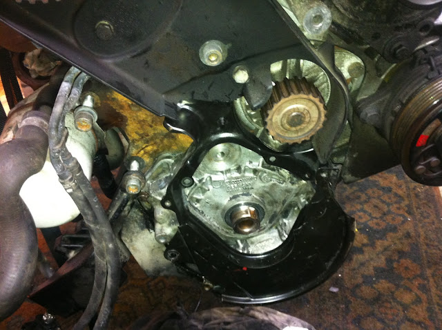

Nun hat sich noch die Lima verabschiedet, und der Wedi an der Kurbelwelle (Zahnriehmenseitig) Ist trotz Neuteil Undicht. Nun ist er wieder einmal zerlegt. Wenn er läuft, Poste ich ein Video Damit man mal das Ausmaß des Rußens sehen kann.

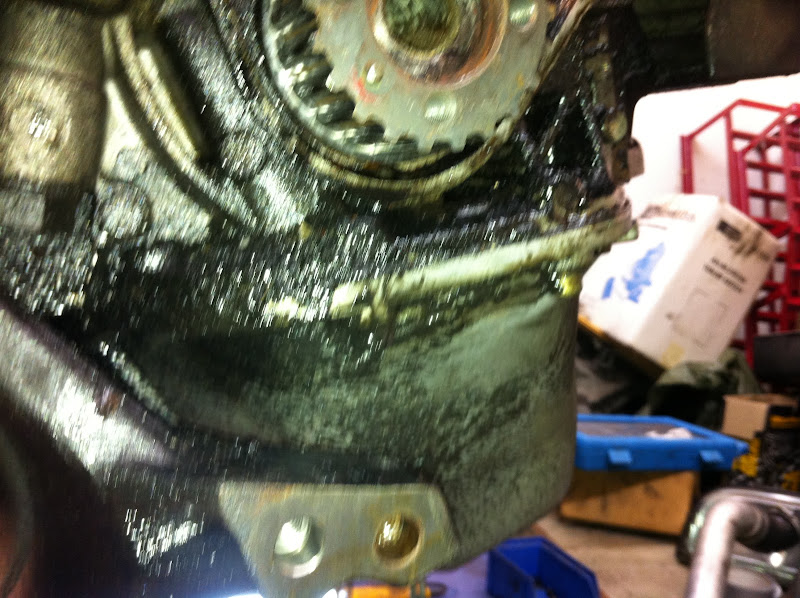

ÖL Undichtigkeit beim ZR DRINGEND reparieren - das ÖL frisst den ZR. Wenn der ÖLig wurde dringend ersetzen.
Hatte im November letzten Jahres das Ölpumpengehäuse mit Ölwanne trallala Komplett abgedichtet.
Warnsinns Arbeit! Der Frust war größer, als er Weiterhin Rumgeölt hatte. Nun hab ich die Ursache gefunden: An dem verbauten Wedi fehlt die Feder! (Da habe im November nicht drauf geachtet, wegen Zeitmangel) Ein Neuer Zahnriemen kommt eh drauf, so wie die Zentralschraube.

Ja, das ist eine lustige Arbeit. Ich mach das dann auch immer komplett - das nächste Mal werde ich aber glaube den Rahmen abnehmen und dann halt auch die Spur einstellen(müssen) - hilft ja nichts.
Hab die Ölwanne zwar auch so abbekommen - man muss halt aber auch dringend die Dichtung mit Dichtmasse verschmieren - und wenn man dann die Ölwanne einfädeln muss kommt man da überall an und verschmiert die...
Naja, bei mir hat sich die Arbeit zumindest ausgezahlt - mein Motor ist extrem trocken.
Achja - sehr ärgerlich waren die zwei Schrauben der Ölwanne am Schwung - musste dazu dann den Zahnriemen wieder auflegen damit ich die Kurbelwelle in die Position drehen konnte... GRRRRR... aber - RTFM 😉

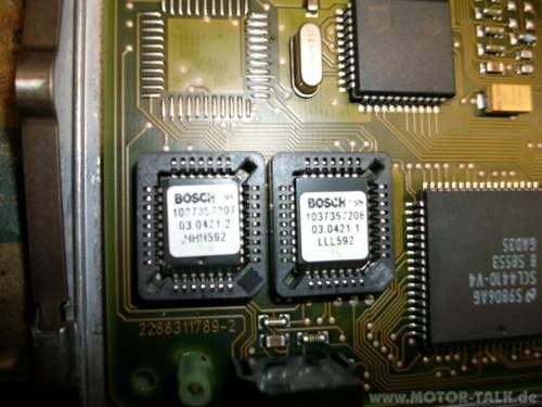

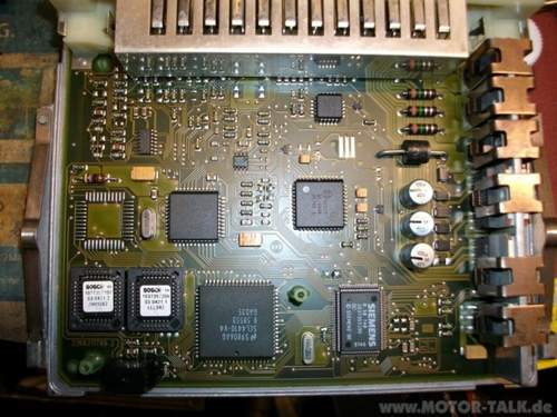

Habe das Stg. geprüft beide Gesockelten EEPROM sind von Bosch.
Weiter konnte ich auch keine zusätzliche Diode feststellen...

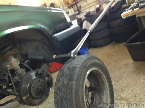

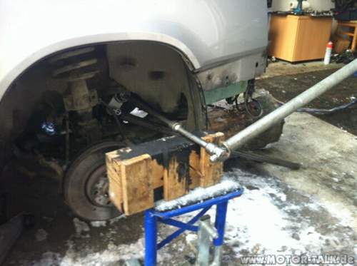

Horror ist auch die Zentralschraube mit 160NM und 180° in Verbindung mit Platzmangel.
Gut, dann kannst noch den Stecker von der ESP prüfen - der ist unter der Vakuumpumpe. Evtl. da was dazwischen gesteckt ?
Oder an der Hardware was - größere Düsen oder die ESP umgebaut !? Evtl. wurde die Software darauf dann angepasst - und nun passt das nicht mehr zusammen ?
Gut ist, wenn man einen Schlachter hat oder die Teile - dann kann man das alles viceversa tauschen.
Die Zentralschraube ist kein Problem - einen Gegenhalt brauchst du - dann hab ich das meist zu zweit gemacht. Die letzten zweimal ging es aber auch alleine - siehe Fotos 😉
Sieht zwar abenteuerlich aus - klappte aber !
Einen Gegenhalter hab ich mir aus Massiven stahl selbst gebaut.
Ansonsten bekommt man den Drehwinkel nicht hin.
