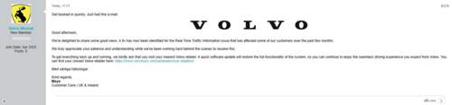

Es soll angeblich ein Software Update geben.

Heutiger Kommentar des Volvo-Forums aus UK & IR....😀
Mail_RTTI
