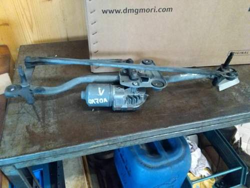

So,

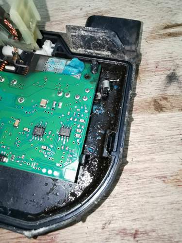

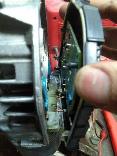

ich antworte mir nun mal selbst, da ich den Fehler gefunden habe und Euch daran teilhaben lassen möchte.
Das Problem lag direkt im WMM (Wiper Motor Module), das kleine Stück Elektronik, welches im
Getriebemotor verbaut ist.
Das Gehäuse ist korodiert und so undicht geworden.
Das eindringende Wasser hat die Lötstellen angefressen.
Also alles zerlegen, reinigen trocken, nachlöten und wieder zusammen bauen.
Hält bestimmt nicht ewig, aber so lange bis ich ein neues Teil besorgt habe.
Die alte Bosch Numemr lautet: 1 397 220 585
Die aktuelle Bosch Nummer lautet: 1 397 220 668
Schönen restlichen Sonntag!
LG Malte

Hallo PJ,
das WMM ist direkt im Gehäuse des Wischermotors verbaut.
Gesteuert wird der ganze Zirkus über einen LIN-BUS an den Folgendde Komponenten angeschlossen sind:
- Lenkstockschalter für den Wischer
- Regensensor
- CAN Gateway
- WMM (Wiper Motor Module)
(Das nur der vollständigkeit halber)

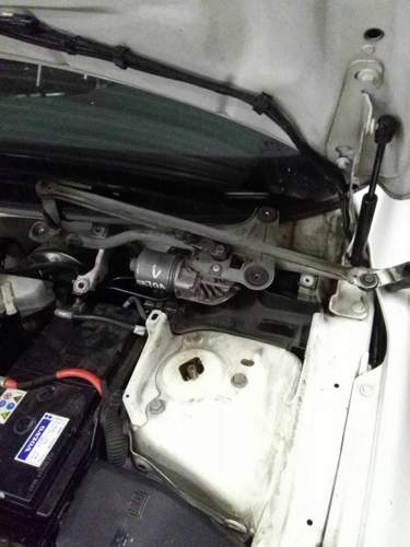

Um an den Motor zu kommen geht man am besten wir folgt vor:
1.) Batteriedeckel abnehmen
2.) Gummidichtung am Wasserkasten abnehmen
3.) Wischer abmontieren (Position merken)
4.) Wasserkastenabdeckung abnhemen
5.) Dann kommt man sehr gut an das Wischergestänge an dem auch der Motor befestigt ist.
6.) Beim zerlegen des Gestänges und des Motors bitte die Positionen der Mechanik markieren, damit hinterher
auch alles wieder zusammen passt.
Ich fahre im Übrigen immer noch mit der Behelfslösung durch die Gegend.
Spricht für die Qualität der Reparatur ;-)
Viele Grüße,
Malte

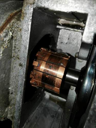

Wenn die Sicherung durchbrennt, hat es normalerweise einen Grund. Lief der Wischer vor dem Ausfall langsamer oder ungleichmäßig? Evtl. sind die Wellenlager korrodiert.

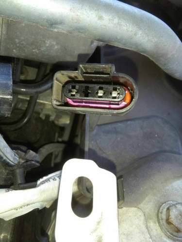

Das ist der Stecker zum Wischermotor.
Auf den beiden rechten Pin liegt permanent Strom.
Beim linken kommt nichts an.
Wie habt ihr den oberen Sicherungskasten heraus bekommen?
Der Wischer hat Nachmittag aufn Heimweg mal kurz gezickt, abends hat er dann ganz verweigert.
Der Dauerstrom liegt sogar bei abgestellten Fahrzeug an.
Gibt es da noch irgendwo ein Relais.
Auf dem Bild ( von Rechts Radius aus gesehen )
1. 12v+
2. 12v -
3. Unbelegt
4. Mit Zündung an 4,2volt ohne Zündung 0,4volt
Keinerlei Änderungen bei Betätigen den Wischerhebels.
