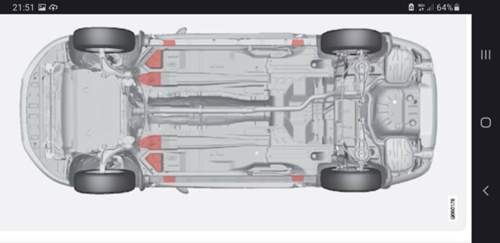

Guten Tag in die Runde!

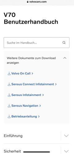

Ich bin mir ständig unsicher, was die richtigen vorderen Hebepunkte für Rangierwagenheber sind.
Dass Volvo letztes Jahr (2023) eine Überarbeitung herausgegeben hat, machts überhaupt nicht leichter, zumal die entscheidende Grafik fehlt - sowohl in der dt. als in der engl. Version:
https://www.volvocars.com/.../1ab607971cc41985c0a801e800921e31
Wäre sehr dankbar für Hinweise!
/MUG

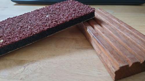

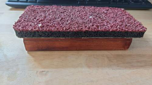

ich bin da auch jedesmal unsicher, wenn ich mit meinem Rangier-Wagenheber den Räderwechsel vornehme. Wenn ich das recht erinnere, geh ich mit der Krone des Wagenhebers auch immer an die Achsschenkel... vorne schwieriger zu erreichen) Ich müsste mal unter den Elch kriechen und die Punkte fotografieren. Aber ich lege immer noch einen Puffer auf die Krone: zuerst ein Hartholzbrettchen und darauf ein Stück Fallschutzmatte, ein Musterstück (siehe Bilder).

Wagenheberpuffer
Wagenheberpuffer
Danke dir! Hartgummiauflagen benutze ich auch. Habe auch den verlinkten Thread gelesen, kann mir allerdings relativ wenig dazu vorstellen, bräuchte eindeutige bildliche Hinweise.
Hat jemand ein offizielles/authorisiertes Dokument mit Bild oder Grafik?

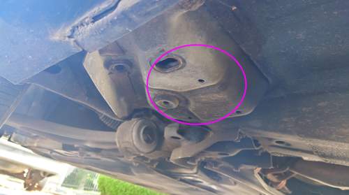

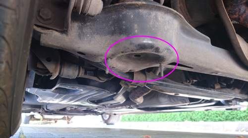

Ich mach mal gleich Fotos, wo ich ansetze ... es sind vorne aber NICHT Punkte am Achs-Schenkel
ups, da hab ich wohl auch mal im Bereich des Schwellers aufgesetzt, war mir noch gar nicht aufgefallen
Ansatzpunkt vorne
Ansatzpunkt hinten

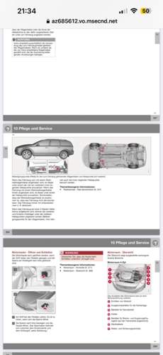

Vielleicht hilfst.
Quelle: Betriebsanleitung
Vielen Dank! Damit müsste sich arbeiten lassen.

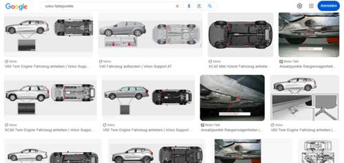

Wenn man eine Google-Bildersuche macht nach 'Volvo Hebepunkte', findet man sofort Anleitungsgrafiken für alle aktuell produzierten Modelle - aber eben nicht mehr(!) für den V70. Ich erinnere mich, die von Ostseeblitz geteilte Anleitungsgrafik im Laufe der Jahre mehrfach gesucht und bei Volvo gefunden zu haben. Jetzt fehlt sie. Stattdessen nur noch verbale Hinweise ohne das Wichtigste - die Anleitungsgrafik.
Will man da durch ein "zufällig" fehlendes Dokument die Benutz- und Wartbarkeit einschränken? Im vollen Bewusstsein, dass richtiges und sicheres Aufbocken die Grundvoraussetzung ist für eine Vielzahl von Selbstreparaturen, substanzerhaltender Pflege - ganz zu schweigen vom Radwechsel?
Andererseits gibts ja online auf Volvo-Homepages auch noch V70-Benutzerhandbücher etc. etc.
Irgendwie ergibt das wenig Sinn.
Beim XC70 übrigens exakt das Gleiche. Alles da, haarklein, auf Deutsch und auf Englisch - nur eben nicht mehr diese wichtige Anleitungsgrafik.

Gib mal bei Amazon "Gummiunterlage Wagenheber" ein. Da gibt's die passenden Sachen.
Ich hatte mir das Gleiche aus Teflon machen lassen. Letztendlich funktioniert beides.
Eine einfache Gummiunterlage reicht natürlich nicht. 😉

@Ostseeblitz: Genau, dort unter diesem Link findet man alles, nur eben keine Anleitungsgrafik mehr zu den Hebepunkten. Auch nicht im runterladbaren BA-PDF.
Oder bin ich einfach zu blöd zum Suchen? Hast du deine geteilte Grafik von dort?

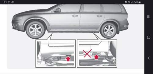

@alle: War heute beim 🙂 und habe dort ein Laderaumgitter erstanden. Fragte ihn bei der Gelegenheit nach den Hebepunkten. Er war sich völlig sicher, dass man ruhigen Gewissens auch den äußersten vorderen Hebepunkt - also die verstärkte Schwellerkante - mit einem Rangierwagenheber nutzen kann. Die Auflagefläche ist halt kleiner, was theoretisch die Gefahr des Wegrutschens erhöht. Aber das ist ja wieder ein anderes Thema, dagegen kann man ja konkret was machen.
Grüße,
/MUG
Zum ersten Punkt:
BA, Punkt 10
S. 368
Zum zweiten Punkt:
Denke, er hat recht!
.jpg
Tatsache! Da isse, die Grafik. DANKE!
