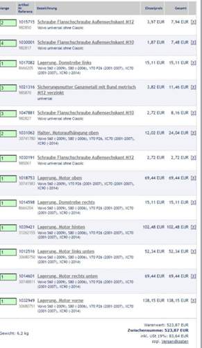

Ich stelle euch hier mal meinen von Skandix erstellten Plan rein und meinen Warenkorb. Das macht es für euch eventuell auch einfacher....

Anbei zur besseren Übersicht für euch die Bilder des Warenkorbs bei Skandix.
Volvo V70 II D5 185PS 2007er Modelljahr.
@Zieleitz: Danke für die Tipps! Könnte sein, dass der 185 PS 5 Lager statt wie deiner 4 Lager hat.
Ich habe euch ja jetzt mal den Warenkorb angehängt.

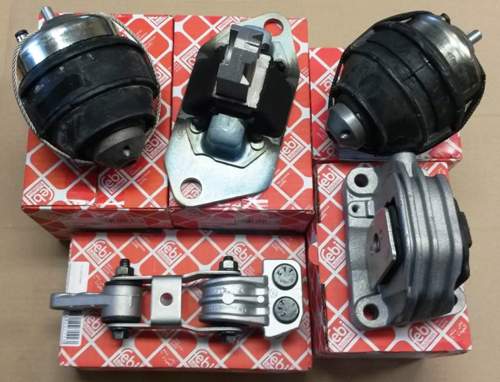

Warum prüfst du die 2 Hydrolager nicht erstmal, kosten ja nicht wenig wenn Original. Es gibt zwei Drehmomentstützen (auf dem Bild unten, das rechte oben, das linke unten vorne) und 3 Motorlager, davon 2 Hydrolager (die dicken Eier, vorne und hinten versteckt unten). Die Drehmomentstütze kann man auch von Febi nehmen, die ist auch weich genug. Hält eventuell nicht ganz so lange aber ist in 10min gewechselt.

@surfberlin Hi,
danke! Jetzt blicke ich aber nicht ganz durch. Wo auf dem Bild sind die 2 Hydrolager (sind das dir schwarzen ei-förmigen "Kugeln"?)
Oben links und rechts die schwarzen Teile sind was?
Und oben in der Mitte das Teil?
Unten das längliche Teil ist die Drehmomentstütze? Und was ist auf dem Bild unten rechts das Metallteil?
Meine Symptome sind ja zu bemerken beim Anfahren, wenn etwas mehr Drehzahl da ist und ich schneller als "gemütlich" vom Fleck kommen muss (Ampel). Ansonsten beim Übergang vom 1. in den 2. Gang bzw. beim Wieder-Beschleunigen.
Du rätst also dazu, dann nur die beiden Hydrolager (sind das jetzt diese schwarzen "Eier"?) zu tauschen?

Also: Auf dem ersten Bild
links oben und rechts oben: Hydrolager mit Unterdruckanschluss. Eins ist vorne unten mittig (13) wenn du hinter dem Kühler runterschaust zu sehen, das andere ist neben dem Turbo (32) hinten unten Fahrerseite, sieht man nur von unten.
oben Mitte: Motorlager rechts (15), unten etwas versteckt neben dem Keilriemen auf dem Hilfsrahmen.
unten rechst: Drehmomentstütze unten/manchmal auch Getriebestütze genannt (21), ist vorne unterseitig am Motor , sieht man wenn man die unterseitige Abdeckung abnimmt.
unten rechts: Drehmomentstütze oben (48), oben zwischen Motor und "Domstrebe" direkt sichtbar.
Ich würde die letzten beiden Febi oder Volvo (je nach Budget) wechseln.
D5 Motorlager

Der D5 hat definitiv welche.
Und noch was.
Wenn die Aftermarket Hydrolager Unterdruckanschlüsse haben, heißt das nicht, das sie so gut wie die originalen sein müssen.
Grüße Markus
