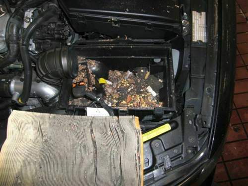

Hallo und frohes neues Jahr!
Also mein Problem mit dem V70 D5 ist zum Glück behoben.
Er hatte beim Anfahren und ab ~ 2000 U/Min immer mal wieder Aussetzer, d.h. die Leistung war kurz komplett weg, siehe Beitrag weiter vorn.
Hatte den Wagen jetzt für 1,5 Tage beim Freundlichen. Man hat den Fehler letzendlich gefunden:
Marderschaden! Ich habe mal Fotos angehängt. Der war anscheinend im Luftfilter zuhause, hat es sich schön gemütlich eingerichtet! Laut Aussage der Werkstatt hat das Nagetier beim Klettern diverse Unterdruckschläuche verknotet bzw. so bearbeitet, dass es zu Störungen bei den Umsteuerventilen gekommen ist.
Weiterhin hat man den Luftmassenmesser getauscht, weil der anscheinend auch angegriffen war.
Ich habe nicht in den Luftfilter geschaut, weil der Wagen erst vor kurzer Zeit bei der 100.000 KM Inspektion bei Volvo war.
Allerdings weiß ich jetzt, dass der Luftfilter nur alle 40.000 KM gewechselt, und anscheinend auch nur geprüft wird!
Fazit:
Zwangsräumung der Marderwohnung.
Leistung ab 1500 U/Min wieder da, keine Aussetzer oder Turbolöcher mehr!
Hurra!
Also schaut mal in den Luftfilter wenn euch was komisch vorkommt!

Messie-Luftfilter
Marderwohnung
Ein VCC - Luftfilterkasten sieht nach 40tkm bei entsprechenden Bedingungen auch so aehnlich aus, wenn kein Marder zu Besuch war.
Selbst bei regelmaessigem Filterwechsel und Filterkastensaeuberung !
Mittels Grobfilter werden bei "normalen" Luftfilteranlagen zB Blaetter oder andere grobe "Luftbestandteile " am Eindringen in den Papierfilterkasten gehindert.
VCC - Fahrzeuge besitzen KEINEN Grobfilter VOR dem Papierfeinfilter !!!
