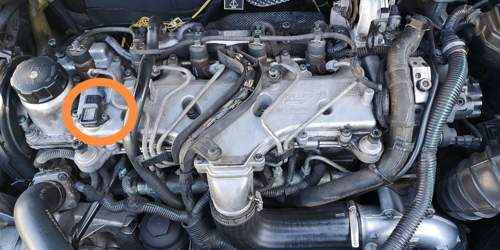

Nu sind wir wieder beim (Motor)deckel der 163 PS, D5 Version(en).
Sollte - wie bei meinem Elch - u. U. eine anderere Motor- bzw. Ventildeckelvariante mit Sensor verbaut sein, versuchsweise dessen Anschluss zum Start mal trennen.
Mein Motor z. B. läuft / springt NUR OHNE Sensoranschluss des Kabels an. bzw. existiert dieses Kabel gar nicht.
Siehe Foto
Weiß man's?
Img-20250619

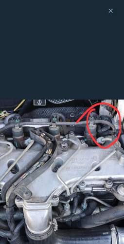

Zitat:@AlarichV70II schrieb am 19. Juni 2025 um 06:05:37 Uhr:
@Drehzahlmama Nu sind wir wieder beim (Motor)deckel der 163 PS, D5 Version(en). Mein Motor z. B. läuft / springt NUR OHNE Sensoranschluss des Kabels an. bzw. existiert dieses Kabel gar nicht. Siehe FotoWeiß man's?
Also diesen Sensor am Öldeckel hat unser Xc definitiv nicht. Der NWSensor ist an der Auslasseite rechts positioniert.
Bild #211568352
