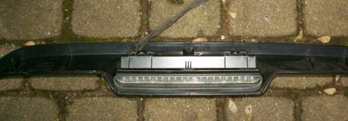

erstma servus leute!
bin seit paar tagen freudiger besitzer eines v70! endlich mein traum erfüllt :)
allerdings hab ich ihn mit ein paar macken gekauft, dafür aber auch etwas billiger ;)
und deswegen gleich ma:
die dritte bremsleuchte ist defekt, sagt auch meine warnleuchte. ewig will ich nicht so rumfahren, weil... is ja auch bald winter!
also, wie kann ich die reparieren/wechseln??
danke, dass ihr euer wissen und eure fertigkeit mit anderen teilt! echt ma! :)

@anders_andersson: Wirst du wohl mal die Strippen kontollieren müssen - wird ein Kabelbruch sein. Meist am Klappengelenk irgendwo.

@anders_andersson:
am besten wird es sein, wenn du die verkleidung im kofferraum auf der fahrerseite demontierst! (da wo der ausschnitt für den hochtöner sitzt)
dazu musst du die schraube (TORX) in der vertiefung/kleiderhaken losschrauben und die verkleidung abnehmen!
ansonsten ist sie nur geclipst; 3x am dach, 3x am fensterrand/d-säule und 3x an der kofferraum/einstiegsrahmen!
ich glaube, das sind die befestigungspunkte!
etwas vorsichtig zur sache gehen, dann geht die verkleidung schon runter!
unter ihr ist dann eine breite steckverbindung an der d-säule befestigt!
wenn du den stecker ziehst, kommst du besser an den kabelbaum!
wenn ich mich recht erinnere, ist es das grau/schwarze kabel für die dritte bremsleuchte! zumindest beim 855er!
am besten reparierst du es mit einem quetschverbinder und einem kurzen stück schrumpfschlauch! nicht löten!
viel erfolg bei der reparatur! :)
GRUSS, NILS

Habe exakt das gleiche Problem mit der dritte Bremsleuchte. Kannst Du Dich noch entsinnen, welche Farbe das Kabel von der dritten Bremsleuchte hatte und an welcher Stelle es gebrochen war?
Plus ist Grau-Blau und Masse ist Schwarz
Links hinten ist ein schwarzer 14 poliger Anschluss(siehe 3. Seite)
Plus ist nr 12 und Masse ists 10.
Nimm die Abdeckung vom Lautsprecher D Säule Linke / Fahrerseite ab und ggf. den Lautsprecher raus.

Öh ja meine dritte Bremsleuchte leuchtet auch nicht mehr - bzw nur vorne im Armaturenbrett leuchtet es wenn ich bremse - die beiden anderen leuchten -kann es auch an einem Relais oder einer Sicherung liegen ?
Wo finde ich diese ? Warum darf man einen Kabelbruch nicht löten ? Muss ich vorher die Batterei abklemmen ?
Evtl. ist ja nur das Glühobst defekt, dann leuchtet die Lampe im Cockpit.

Nein ich habe einen v70 1 - Bj99 Modell 2000 welches Glühobst?

Ok Lösung war Kabelbruch im Übergang Heckklappe -Fahrzeug - geht jetzt wieder
